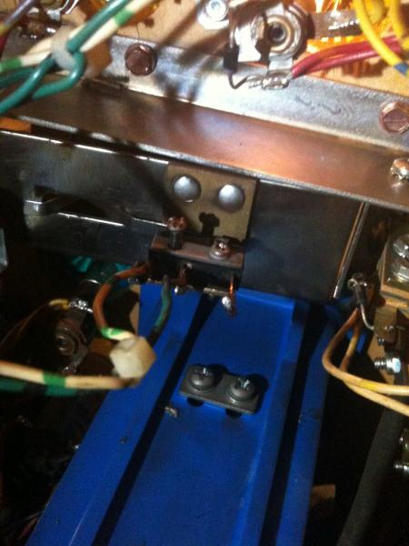

Après ouverture et recherche plus approfondie arrivée a bon port , je me suis apercu d' une diode au niveau de la contol room avait eté desoudé,
je prends mon fer a souder et remet ca d aplomb.
Mon probleme est le suivant. en reconnectant le pont de la control room, ca fait bugger tout le reste du flip. Le diagnostic TREX se met en erreur, les flippers deviennent epileptiques par contre la controle room remarche
je pense que si ca a été deconnectée , c'est pour une bonne raison car l'ensemble du flip remarche parfaitement.
D'apres vous esce un probleme plus grave quil ny parrait ?
Vous ai t il arriver une panne similaire sur un JP ?
je peux vous envoyer des tofs si quelqun mexplique la procedure de mise en ligne...
merci d'avance pour vos precieux avis !!!!!!!!!!!!!!!!!

procedure de mise en ligne trouvée ! plus de photos si vous le souhaitez !

Oufti ! Je voudrais bien t'aider ... Mais a mon avis je ne te serait pas d'un grand secour...
As tu essayé de changer ce switch ainsi que sa diode ?
Peut tu suivre ce fil sur le schema et verifier si il n'est pas en court circuit ou faux contact (voir aussi sur le connecteur de ceux ci dans le fronton)
Lorsque j'ai eu mon JP j'avais pas mal de merde a cause de switchs HS, notament au chargeur de billes...
Il faut changer le µswitch et bien re câbler la diode
Sans doute qu'elle pose soucis sur toute la matrice à contact

j'ai changé dernièrement un switch et une diode. j'ai suivi vos conseils, et ca y est ca marche ! donc un grand merci au forum qui est une vraie mine d'info !!!!!! a plus
