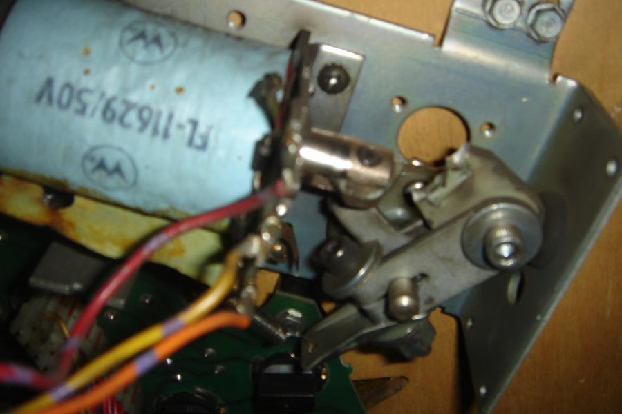

je serais aussi preneur pour une intervention par un professionnel pour le réparer (il y aussi quelques lampes à changer, bumpers faibles et le batteur du haut dont une petite tige droite du mécanisme est cassée..). si vous avez des adresses...intervention à proximité de Chartres...
Il faudrait une photo pour voir le problème.

ci-dessous la photo de la pièce cassée (désolé pour la mauvaise qualité...).
Il faut changer de suite le plongeur + biellette
Ceci tu trouveras sur mon site PRo --> Rp
Sinon le fait que le flipper s'éteigne, comme a dit David04, parles tu de ré-initialisation ? Ou alors qu'il se plante complet le jeu ?
Ton EOS est aussi HS à ce que je vois à remplacer de même

j'ai changé le plongeur+biellette. ça c'est ok.
