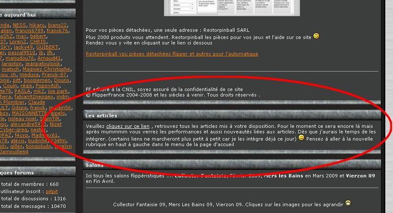

Désolé David, j'ai beau fouiller le site, je le trouve pas ton article !!!!.
Page d'accueil du site et non au forum
Un article n'est pas un message au forum
En page d'accueil au milieu de la page tu as d'écris ............
