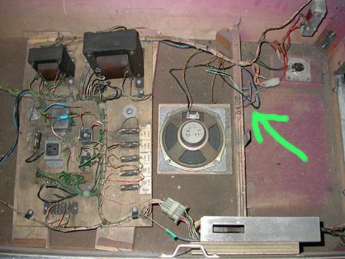

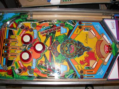

Pourrais tu nous mettre en image le jeu et aussi voir ce que sont tes "fils" pendouillant ...

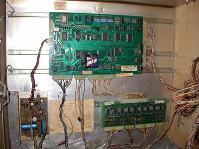

Par contre tu parles de Kit System1, montre nous tout cela stp

Voici les photos. J'ai trouvé une petite carte electronique dans le fond du flipper; cela a peut être un rapport avec le son. J'ai insérer une flêche verte sur la 4ième photo pour préciser la zone où les fils sont coupés.

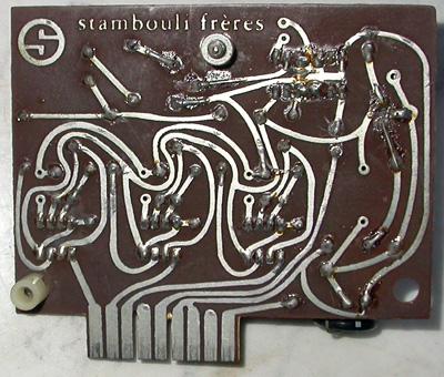

Ah c'est une carte sons 3 Tones de Gottlieb
:lol: Marrante la carte de remplacement,
Facile à mettre en Oeuvre
Tu auras un + à brancher, une masse et trois autres fils
Cette carte sons se dépanne super bien
Je crois que je n'ai pas le fichier de cette mémoire (de jeu, à mon avis, si je m'en souviens)
Ce serait cool si je pouvais la copier par contre (en haut à gauche sur la CPu c'est déjà une mémoire adaptée je vois en genre 2716)

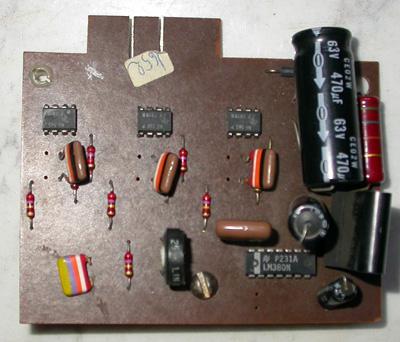

Bon, j'ai refais le cablâge de la carte son qui avait été complétement bidouillé; il manquait aussi un transistor sur la carte driver pour gérer les 1000 (j'ai mis un TIP 102).
A présent, la carte émet des sons, mais il ne semblent pas normaux et ils se ressemblent (un bruit du type prrr...prrr...prrr) ? Est-ce normal ?
Quel est le type de son normalement émis par cette carte "3 tons" ?
Trosi fréquences en fait, signal carré, une haute, une moyenne, une basse, comme la fréquence des Xylos en fait.

Oui, donc la carte ne fonctionne pas bien car les sons émis ont toujours la même tonalité (si on peut appeler cela une tonalité..., c'est plus un espèce de bourdonnement). Il va falloir que j'analyse la carte à l'oscillo pour voir ce qui ne va pas.
