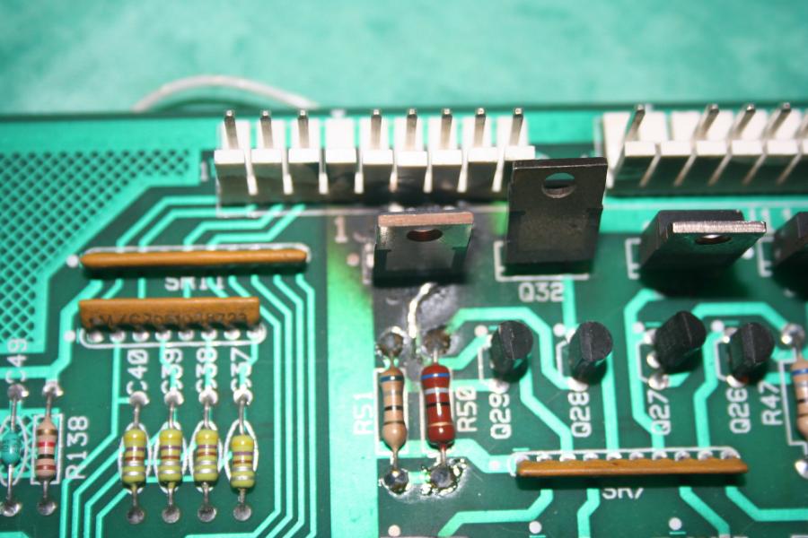

De ce fait, j'ai eu un contact avec une personne travaillant chez un dépanneur ( Normandie Automatic à Lisieux ) qui à dépanné mon flip.
Alors au final, une autre carte était touchée (la carte auxiliaire de puissance) sur laquelle le relais de commande était grillé.

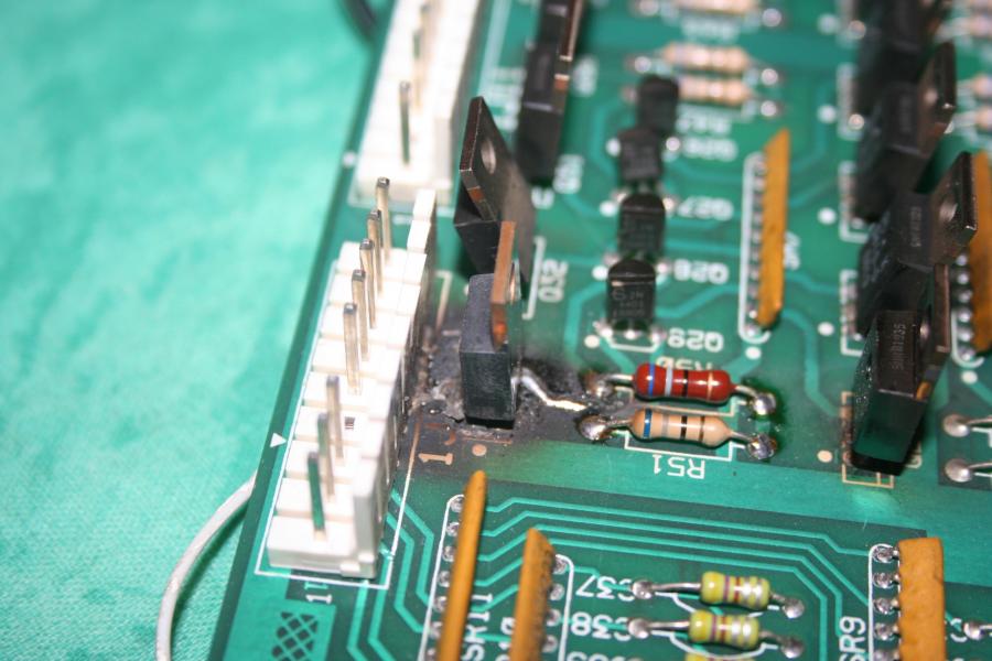

Ensuite tout le circuit allant jusqu'au transistor fondu (voir photo) était également touché, donc plusieurs diodes, transistors et circuit imprimé.
Enfin, la bobine du centre était elle aussi morte.
