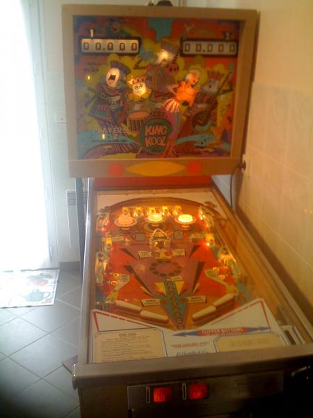

ca y est enfin j'ai mon fronton qui s'allume et qui s'anime
merci pour vos conseils fils coupés derriere le fusible mais bien caché le bougre
reste plus que les biellettes a changer et 100% ok aprés
merci
S
safranite-aigue
Voila avec le fronton allumé
Content il est simple mais sympa a jouer
merci de vos conseils
