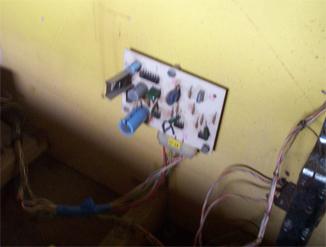

Je tiens juste à confirmer que j'ai une carte son de 1ère génération incapaple de jouer des sons "évolués"
Avis perso: Je préfère les sons de tonalités plutot que les sons mélodiques à la limpidité moyenne.
Voici ce à quoi ressemble ma carte son:
