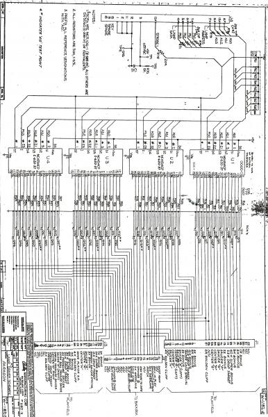

salut ladyluck , il est superbe ce flipper j'aimerais bien en avoir un aussi propre . voici le schéma de ton paragon si tu ne comprends dis-moi ce qui ne s'allume pas sur le plateau ex (40k super bonus) c'est un exemple et bien il est piloté par Q9 ensuite tu as trois pattes sur ton petit transistor patte C , patte A ,patte G seuls quelques transistors on ses repères et ce sont tous les mêmes et sont tous dans le même sens ,une fois que tu as repéré le transistor tu lui poses une masse sur la patte droite (patte A )si ta lumière s'allume cela veut dire que soient le transistor est H.S. ou soit U1 toujours en admettant que ce soit Q9 c'est pas évident à expliquer je crois que le mieux c'est de me dire quel lampe ne fonctionne pas. ;)
Super !!! merci Claude , ces renseignements sont précieux pour moi ,c'est bien ce que je soupçonnais mais je ne savais pas comment tester , alors il me manque le 3k bonus , et le 30k super bonus , j'ai la doc normalement sauf erreur de ma part 3 k est relié à Q36 , et 30k à Q51 , dès que j'ai un moment je re vérifie ma doc et je teste , et je te dis quoi.....A + Lionel

Thyristor sur les cartes lampes ;)
Salut Claude , c'est bien ça en mettant la patte A du thyristor concerné a la masse , la lampe s'allume bingo!!!! donc je vais remplacer les thyristors pour commencer , par contre pour mon afficheur , ou il me manque deux chiffres , je sais pas ou chercher , si il y a une méthode pour tester , je prends. en tout cas merci encore , pour mes bonus....A + Lionel
