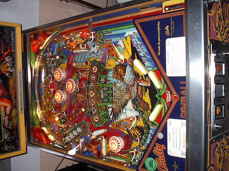

en fait maintenant que vous me dites que le magnétisme est peu probable, à bien y regarder je pense que c'est le plateau , les chiffres et les lettres Lumineux , sont incurvés et quand la bille arrive lentement elle repart déviée , c'est une astuce du jeu , pour les condos c'est fait, en provenance de chez RP bien sûr !!

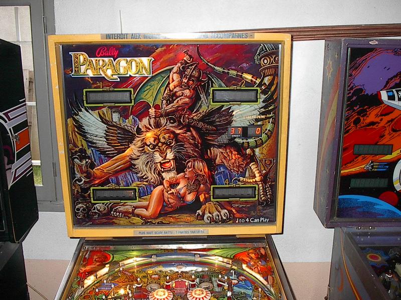

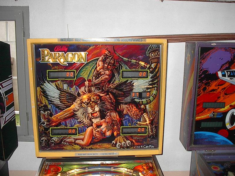

Le Paragon fonctionne super , il me reste à voir un afficheur auquel il manque deux chiffres , j'ai vu dans le forum trucs et astuces qu'il peut s'agir des résistances 100k 1/4 w , en attente chez RP,et il me manque deux loupiotes sur le plateau, après verification ,ampoules ,douilles, alim, je pense que ça viens de la carte D. lampes , sans doute un transitor ou résistance , j'ai identifiés les composants corespondants aux loupiottes, si il a un moyen simple pour un novice comme moi, d' identifier celui en panne je prends .

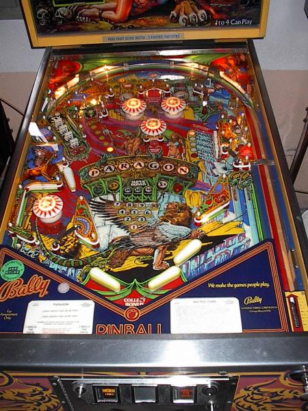

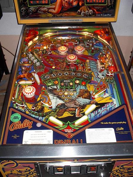

t'as la version à 4 flips, c'est mieux en tout cas que celle à l'origine prévue pour le marché français et allemand en 3 flips seulement
je viens de lire tout le post et j'aimerais revenir sur une partie du sujet, à savoir l'illumination commandée - il n'y a pas de secret, après 30 années, la connectique est définitivement usée au mieux et pour avoir la paix, il faut impérativement remplacer les cosses et refaire les soudures - après cela, on est tranquille pour longtemps
ce serait une version USA alors!! je dois changer le 4ème flipp à la prochaine commande RP, car il n'est pas d'origine comme on peut le voir sur la photo c'est un grand batteur , il dépasse de la zone et cela gène la sortie de la boule par le bumper, à l'origine c'est un mini.
