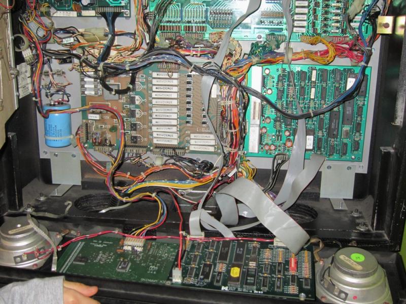

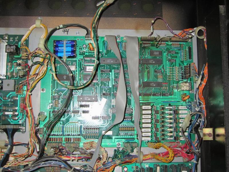

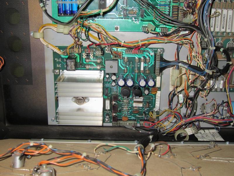

Bonsoir
peux tu nous faire des photos de tes cartes , cela nous donneras un apercu de l'état de celle ci
cela peut nous en dire long
mouarf
OK.... l'attachement d'un zip avec les photos haute resolution ne passe pas ooOOOoo
Voici donc les photos "petit format".
Merci,
Mouarf.
Oh les cartes et le jeu qui était passé par Manom :lol:

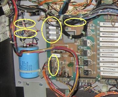

Simplement ton souci est un fusible
Teste les sur la PPBoard
Carte en bas à gauche du fronton
Suis l'article qui explique comment tester un fusible

Salut et merci pour le suivis.
J'ai testé les fusibles ci-dessous et ils sont tous OK.
J'ai raté quelque chose ? :)
Mouarf.
Tu les as déposés pour le test ?
mouarf
Enfin ma réponse.... :)
Non, je n'avais pas déposé les fusibles, je n'avais pas trouver l'article qui en parle, désolés :-(
Donc, sans surprise, tu avais raison, ce n'était qu'un fusible, merci!
Mais bon, 5 jours et 6 magasins différents au Luxembourg pour trouver le fusible en question! Et encore, c'est un fast en 150V. Une autre semaine pour obtenir un slow en 250V.
Merci encore pour ta réponse si pertinente.
