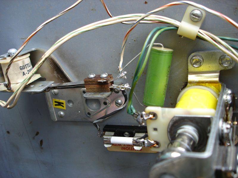

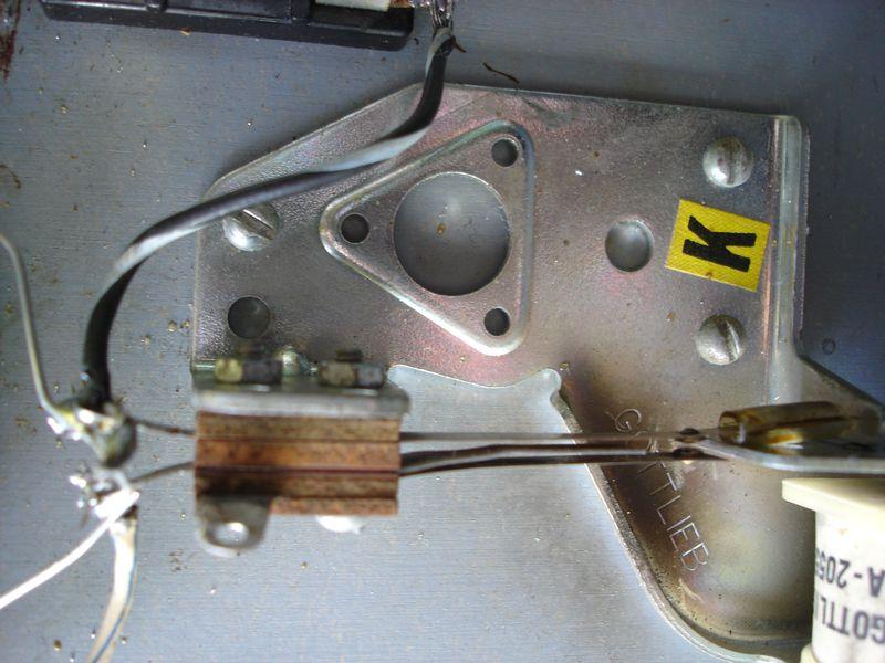

Bonjour à Tous,
J'ai un soucis avec mon Haunted House au niveau de la remontée de la bille du plateau inférieur sur le plateau de jeu principal et je suis complètement néophyte en matière d'électronique et de flipper (mais je cherche à m'améliorervivi). Après effectuer les tests, et avoir remplacé à plusieurs reprises le fusible F4, puis celui de 5A près du relais K, ainsi que par 2 fois la bobine (up kicker) du relais K (A 21741) qui restait collée, je ne sais pas comment poursuivre mes investigationsnoeil.
A chaque remplacement des composants défectueux, je réussissais à jouer 2 heures puis plus rien (une fois tout c'est éteint en pleine partie).
A priori, maintenant la bobine A 21741 et les fusibles sont bons (mais la bille ne remonte toujours pas). En prenant des mesures la petite bobine A-20558 est à 149 ohms (est-ce normal?).
Je vous joins 2 photos
et en détail
Je vous remercie pour vos conseils.
