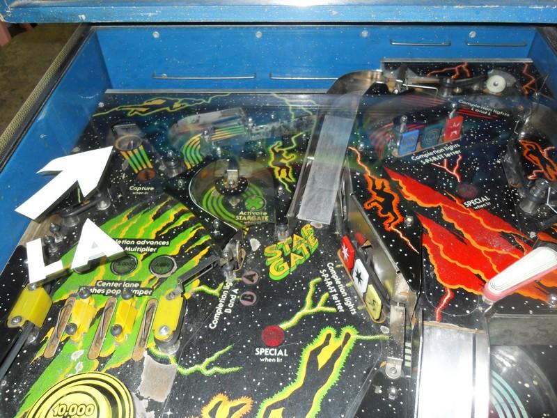

bonjour a toutes et tous,je suis tout nouveau,pas dans l'age mais sur le site,je viens d'acheter un flipper gottlieb spirit de 82 j'ai une bobine de capture en haut a gauche qui reste alimentèe,connaissez-vous ce probléme?si quelqu'un a la solution je serais ravi.merci beaucoup
Déjà il faudrait que tu nous dises exactement quelle bobine
Une photo serait explicite
En tous cas si cela est le cas tout le temps en tension, ne joue pas
Car la bobine va griller, le transistor avec

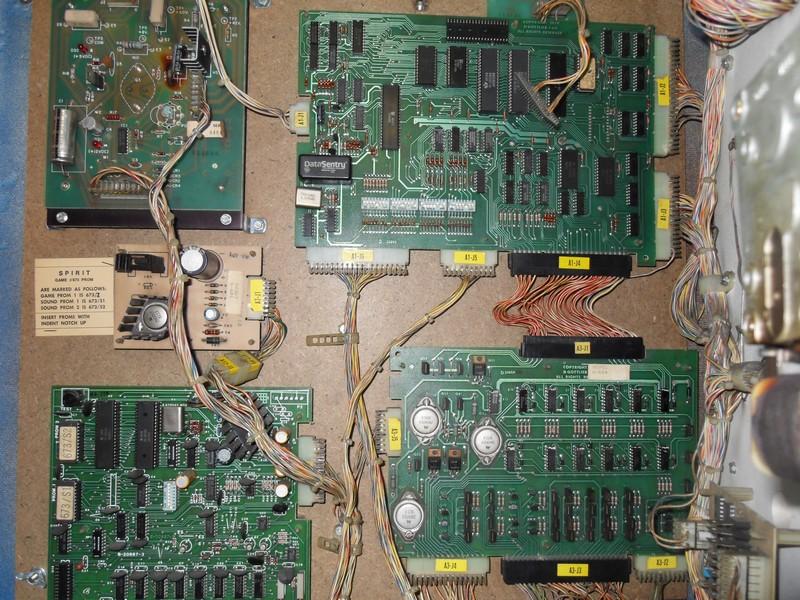

Une photo de tes cartes de fronton sera la bienvenue aussi
merci david pour votre reponse,je pense que la bobine en question est ecrite left top hole sur la documentation,je vais de ce pas faire les photos et les joindres

Voila les photos de mon probleme de bobine qui reste alimentèe.merci d'avance pour votre aide

Sinon tes cartes sont très propres ;) sauf l'alimentation qui souffre d'un souci de diode Zener 8.2 V
Il faudra y remédier sous peu, et le mieux ce serait de le faire rapidement
