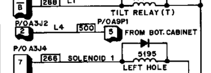

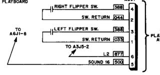

Ce qui est important sur la driver c'est une masse qui arrive sur le connecteur en question des sons
Suivre Sound 16 allant à A9J1-5
ON suit
et on arrive à la driver en :
et on vérifie alors la masse en question sur :
A3J2-broche 6
Alors après avoir suivi les instructions de David, j'ai bien la continuité à toutes les étapes depuis A6J1-6 jusqu'à A3J2-6. La masse est bien présente sur la driver en A3J2-6, j'ai bien un bip entre la pinoche du connecteur et la masse commune de Q12. Pour moi pas d'anomalie.
