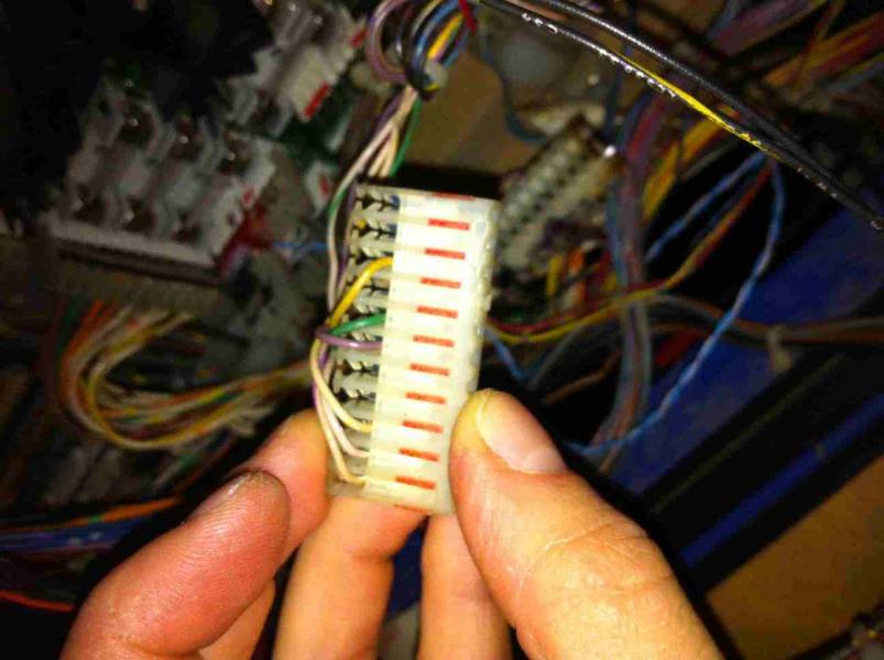

Je soupconne aussi en refermant le flip qu'une douille d'une lampe ait touché une portion metallique le long de la table du flip. Ca a peut-etre fait sauter qq chose .. En tout cas mon J121 semble cramé .. Et ca je me souviens plus si c'etait le cas avant non plus ..

Le connecteur est à changer c'est clair ...

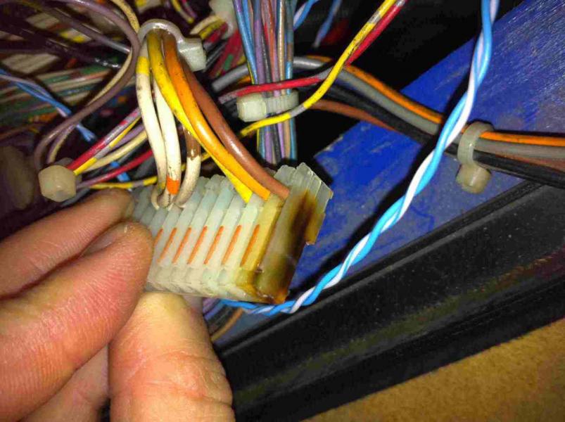

Ton connecteur est à changer vu son aspect
Cela chauffe là, il est brun ...
Ce qui implique le changement du mâle et femelle
okay, ben ecoute je vais m'occuper de ca.. Je viens de retrouver les photos de quand je l'ai ramené chez moi et lors du remontage du fronton le connecteur etait deja brun comme ca.
