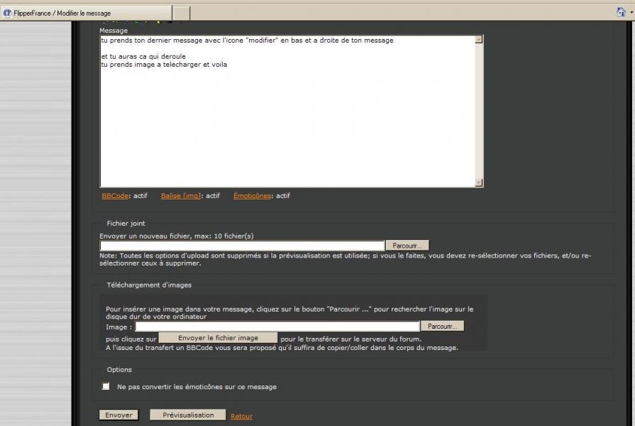

tu prends ton dernier message avec l'icone "modifier" en bas et a droite de ton message
et tu auras ca qui deroule
tu prends image telechargement d'images et voila
Il y a un tuto que Couin à fait pour cela et il est épinglé ;)
