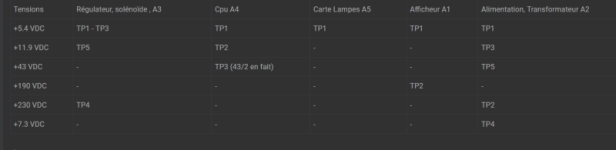

j'ai débranché les afficheurs et dois donc testé la tension de 190V (réglé à180 par David)(fusible en place évidemment)

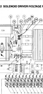

si je suis le tableau suivant je ne sais pas sur quel plot trouver cette tension sur la carte solenoid

Comme cette zone la par exemple?
