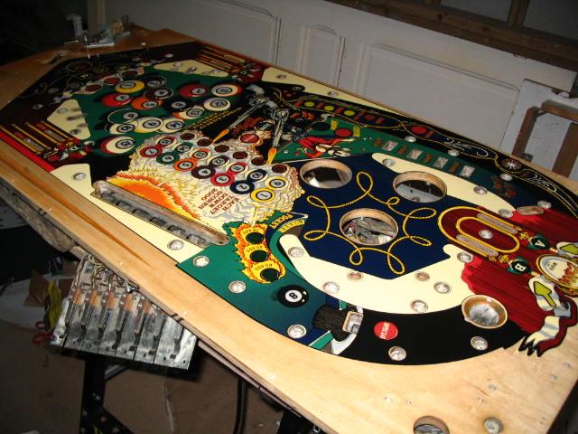

ca y est c'est pose!
j'envoie juste une petite photo du resultat.(avant /apres)
mais c'est pas fini! il y a du taff encore pour le monter et le faire fonctionner.Kontent

lors de la pose,il faut trouver un bon compromis,car l'impression est decalee d'un demi mm entre le haut et le bas.comme il y a beaucoup d'inserts lumuneux,il ne faut pas se louper!d'ou l'importance de l'eau savonneuse lors de la pose.
il a fallut enlever avec un cutter a quelques endroits le surplus d'autocollant surtout aux endroits avec des pieces mobiles afin qu'il ne soit pas deteriore ulterieurement.
je pense pas qu'au final ca va etre sympa.
en tout cas,c'est quand meme un support de bonne qualite!
bonne epaisseur,colle bien et beau dessin.
je ferai un truc complet avec photos et etapes quand j'aurai fini.

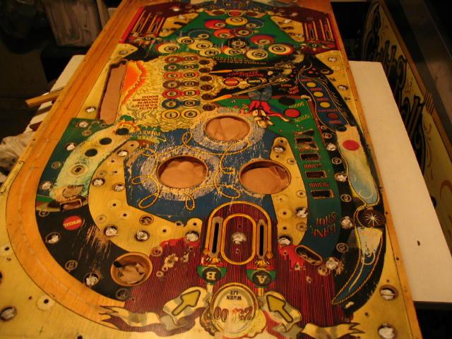

c'est un sorte d'autocollant ! il faut poncer a blanc tout le plateau;plus un decor ni d'insert ni de peinture.
tout doit etre a niveau et lisse.
l'overlay est de bonne qualite,et apres en avoir parle ,j'ai decide de le laisser sans rien dessus car j'ai peur des reactions au contact d'un produit.
on verra mais je pense pas devoir le refaire d'ici peu!
un flip chez un particulier ,c'est pas comme en exploitation;):cool:

eh bien curieusement,si ton support est bien prepare,c'est pas trop difficile!
il ne faut pas oublier l'eclairage pour les inserts et l'eau savonneuse pour positionner l'overlay.
ceci dit,avant de le poser,tu prends une grande respiration!!!!!!!!!!!
