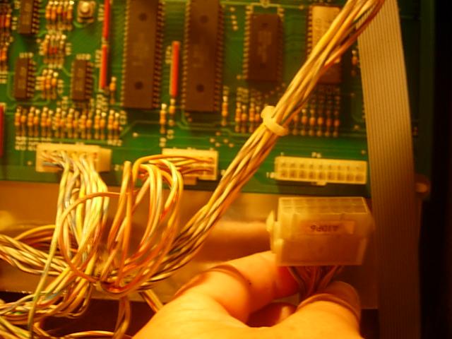

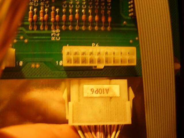

Hello les amis
j'ai un connecteur vide
J'ai une nappe seule
Pas compatibles (2 femelles et pas de même taille)
C'est un Cue Ball Wizard
Normal ?

Sur la cpu cela doit etre normal, il me semble que c'est un connecteur pour un afficheur secondaire (genre silver slugger, enfin surtout les premiers syst 3).
Pour A10P6, il faudrait que je regarde sur le rescue 911, mais il est a la cave et difficilement accessible pour l'instant :/.... il ne se connecterait pas par hasard sur la plaque avec les lumieres, derriere le translite ??

la logique gotlieb voudrais que a10p6 se conecte a 10j6
il semble que ce soit un conecteur sur cable pas sur une carte , tu dois avoir quelques part dans ton toron de fils un conecteur a10j6 de vide ou de mal conecté
pour celuit de la cpu ces normal il est vide sauf come expliqué ci dessus pour un afichage suplementaire
voilla
si tu n'a pas la doc technique envois moi un mp avec ton adresse mail et je te lenvois en pdf

Oki pour la CPU
Je dois dire que le flipper fonctionne parfaitement bien mais c'est bizarre quand même

Le hasard fait qu'un pote est passe ce soir, et on a ressorti Rescue de la cave (urgence oblige :lol:)
Pour A1J6 (qui se connecte sur A1P6), sur le rescue il est utilisé, il gere une carte clignoteur sur le fronton ;)
Je t'en dis plus demain, dans un etat plus serain :lol:
J'ai regardé sur mon tee'd off , et cette reference correspond sur le mien a un petit connecteur de HP.
Comme Flash je pencherai pour la light boxe , ou carte en option sur les syst3 .
Ou alors peut etre pour un topper ?

Bon en regardant la doc
Visiblement c'est normal
Rien en P6 sur la CPU
Et pas de connecteur A10J6

Le connecteur en bas à droite sur la Cpu sur effectivement à des cartes Auxilliaire, genre Flasher
Ce qui est curieux dans mon Cue Ball (revendu depuis Vierzon) je n'avais jamais constaté cette connectique vide ... le femelle

je pense que pour ce jeu il y a 2 configurations :
une avec la grosse bille de billard , et l'autre permet le jeu sans la bille de billard
d'où la nappe supplémentaire

Non pas de rapport
Cela se dévérouille dans le menu
J'aimerai savoir cependant il n'est pas là par fruit du hasard car cela coute de faire une connecteur et de la filasse
peut-être ont-ils utilisé une nappe d'un autre flip !!
En tout cas le mien fonctionne parfaitement !!!
