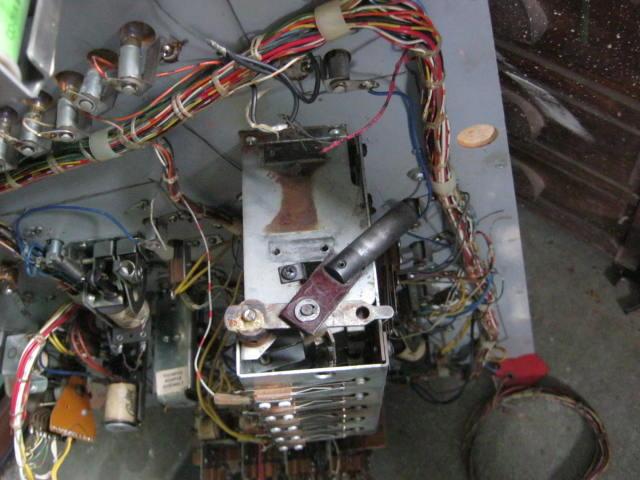

Voilà je viens de commencer la renovation du flipper et déjà une decouverte.
Il manque la bobine de remontée des cibles.
Comme je n'ai pas le schéma et aucune documentation il met impossible de connaître la référence de la bobine.
Quelqu'un aurait-il ce flipper pour me donner le référence et m'envoyer une photo pour que je réalise le support adéquat.

Voilà le remontage avance.
Petit souci : le jeu garde le double bonus et reste toujours en deux parties.
Que dois je regarder ?
Je viens de remettre la bobine de remontée des cibles mais celle-ci reste collée lors de la mise sous tension.
Pouvez-vous me dire quoi regarder pour élimiter ce défaut ?
Tu as un trasistor de claqué sur ta carte solénoïd..C'est sans doute la raison pour laquelle la bobine avait du cramer et qu'elle était manquante ..
