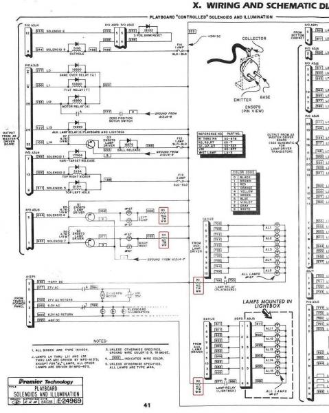

- Sur la carte driver, j'ai changé le MPS-U45 défectueux par les équivalents à pates croisés qu'on arrive à trouver
- J'ai trouvé une diode 1N270 HS sur un "STRIP de diodes" fixé sous le plateau. Je n'en ai pas mais j'ai noté qu'il fallait que je la change (je pense même avoir trouvé à quoi elle sert (rampe "BRAIN" de gauche)).
- J'ai remplacé 3 des quatres fusibles qui avaient été bricolés (avec du cuivre soudé d'un bout à l'autre du fusible). C'est d'ailleur INADMISSIBLE de faire ce genre de truc très dangereux pour le flipper et même pour la maison..
En fait avant d'aller plus loin, deux questions m'empêchent d'aller plus loin:
- Le dernier des 4 fusibles "bricolé" est le F4 qui est indiqué dans la doc comme un "28V AC 8A SLO-BLO". C'est le 28V qui me gêne car sur mes fusible il y a écrit 220V. S'agit-il d'un fusible particulier ou peut-il être remplacé en toute sécurité par un 220V 8Ampères?

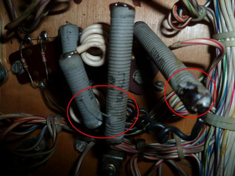

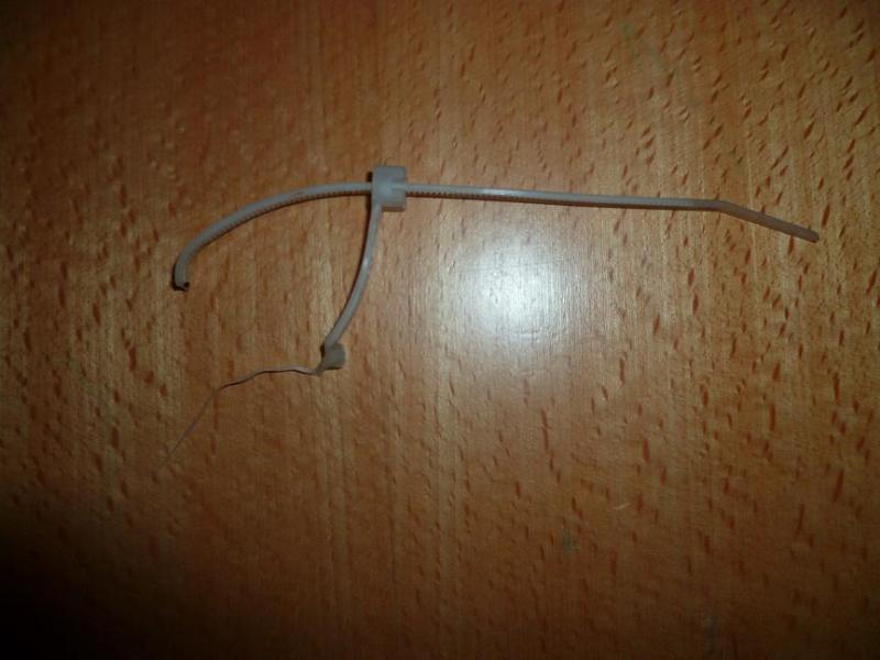

- Voici enfin ma question qui rejoin le titre "effrayant" de ce topic. En contrôlant que toutes les ampoules fonctionnaient correctement, j'ai senti une odeur de plastic brulé. J'ai rapidement trouvé la source de cette odeur :
Ce collier fondu était tout mou quand il est tombé au fond de la caisse. Tellement mou qu'un fil de plastic fondu pendait encore de l'endroit où il était à priori installé:

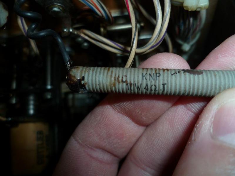

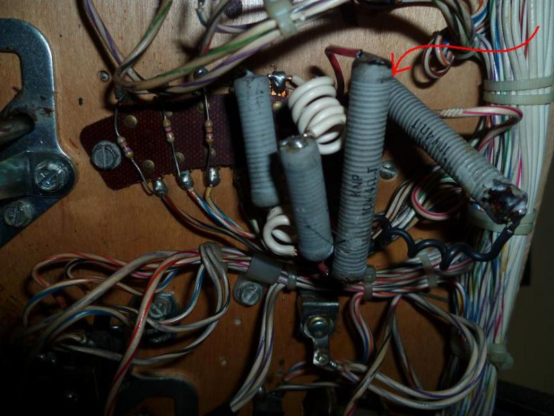

A quoi servent ces COPOSANTS GRIS et est-ce normal qu'ils soient BRULANTS??? Il sont tellement chaud que je me suis presque brulé en touchant l'un d'eux.
Le pire c'est qu'un de ces quatres "composants mistérieux" a une borne de dessoudé mais il chauffe quand même(il s'est peut être dessoudé tellement qu'il a chauffé)!:
Ne s'agirait-il pas encore une réparation bidouille à la "noix"?
