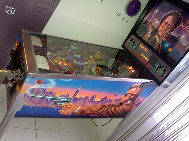

je compte acheter un charlie angels et la personne me dit qu'il manque la carte de commande
il ma envoyé cette photo
donnez moi votre avis
merci

Une driver... 40 euros environ... Mais pas sûr que ça suffisse pour qu'il redémarre... On voit sur la cpu que l'accu à coulé...
OUi il manque la carte driver sys1
Il y en a en vente sur RP
Mais comme dit Chr Magnet ... l'acide à du faire des dégats sur la CPu et aussi le connecteur
Qu'en est il du jeu, s'allume t il tout de même (dans ta question à ton vendeur, t' a t il dit si le jeu marchait, afficheurs .... )

A ce prix là tu ne risques déjà pas grand chose
Au pire tu peut avoir une CPU, une driver ce sera sans soucis
Mais ne serait elle pas dans la caisse ? Ou serait elle passée sinon ?
Soit a toi de voir mais cela est jouable
Quel est l'état de la vitre (la voir si pas HS et c'est le plus important en fait) et du plateau (coté ou la bille roule) ? As tu eu des photos ?

voila il est arriver donc il demarre l'ecran s'eclaire les scores non. la vitre est tres propre et pas cassé, la caisse j'ai deja vu pire.des photos tres bientot
Il faudra tester les tensions avant de dire si oui ou non la cpu et ce que je te proposerai de faire afin de bien faire
En tous cas un truc que tu auras à faire c'est de changer les cosses des connecteurs (garde surtout bien les corps femelles blancs, les jette surtout pas, on remplace les cosses dedans)
Regarde déjà un article que j'ai écrit la dessus.
Ceci sera obligatoire que tu changes ou pas les cartes

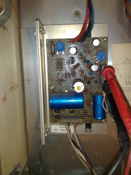

je revient aux nouvelles j'ai repris la restauration du flipper .
j'ai testé l'alim donc
+5v ok
-12v ok
60v resutat 30v?????
42v resultat 0 ????????????
merci pour vos reponses
Logique la masse n'est pas câblée sans le connecteur des afficheurs
Regarde un de mes articles je parle de la faire justement sous la carte bien sur
Par contre si le connecteur est présent tu dois avoir ta tension
As tu vérifié ton fusible ?
Si oui la carte serait à dépanner, en as tu le courage et ou les capacités ?
Si oui je vais te guider, sinon tu peux très bien me la confier
