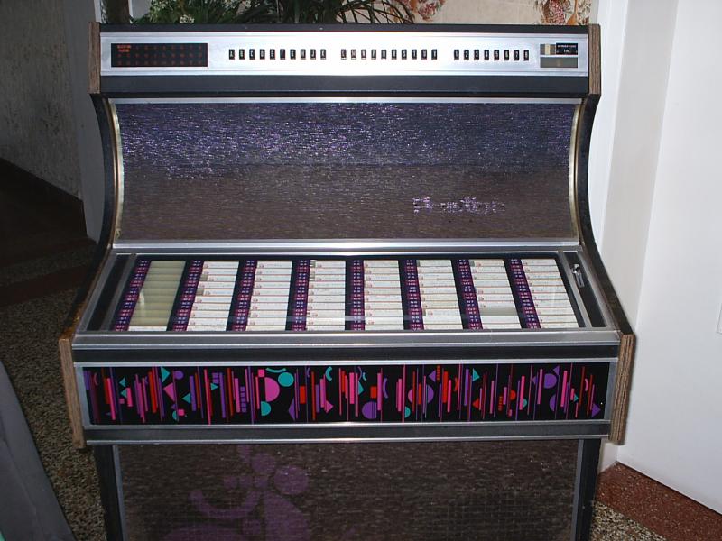

Salut à tous, alors voila j'aurai besoin d'aide pour mon Juke
Le principal problème : Le chariot ne se deplace plus seul, je suis obligé de forcer le démarrage en appuyant sur le relais moteur. Quelqu'un aurait une idée sur le composant défaillant?
Voila la bête :

Et bien rien de neuf, il faut que je trouve un chariot ou l'electro aimant qui entraine le mécanisme du chariot Si tu as un bon plan !!
