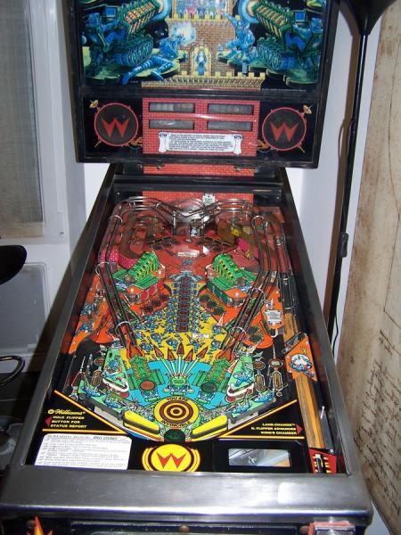

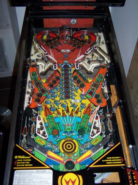

le flipper après un premier nettoyage extérieur

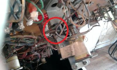

photo de la bobine débranchée et des fils qui trainaient et que j'ai isolé

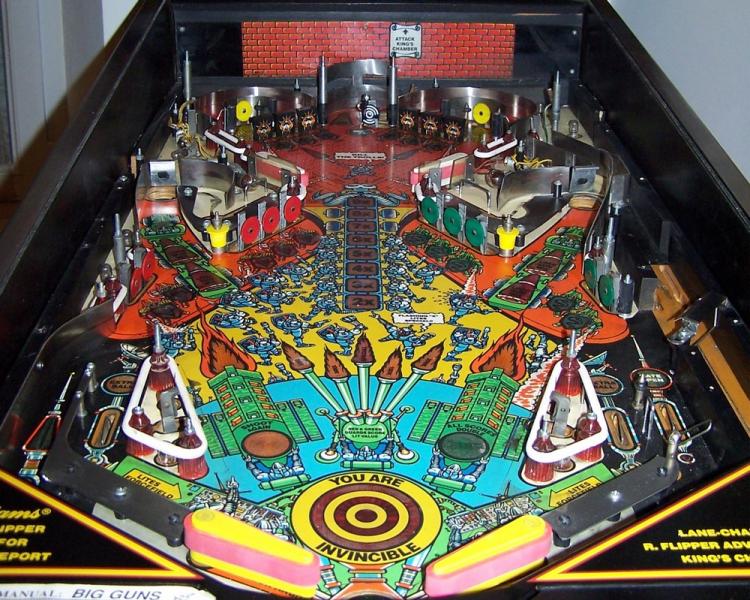

oh et après tout c'est partie:

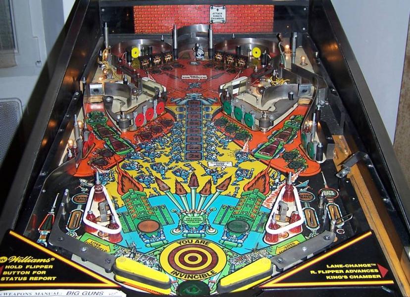

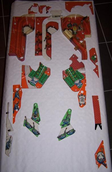

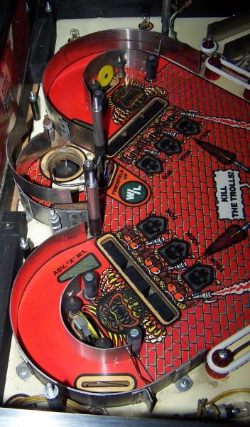

Le we end dernier quand j'ai démonter les décors du plateau pour tout nettoyer
au début avant de nettoyer et avec les anciens élastiques
les décors démontés et nettoyés
nouveaux élastiques
plateau sans décor et nettoyé
sans les traces ou du moins avec beaucoup moins
une photo de +

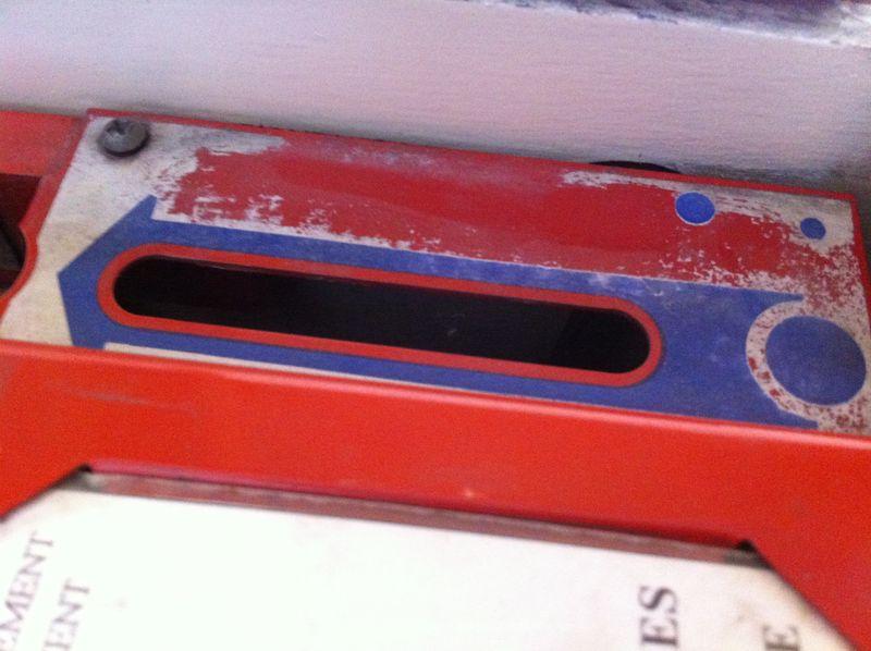

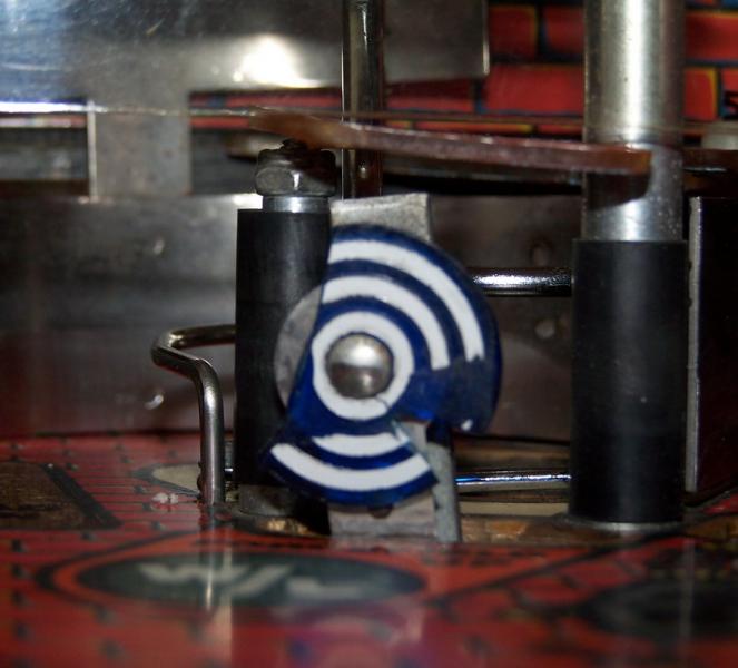

je viens de voir que ta des decors de cassées s est domage,

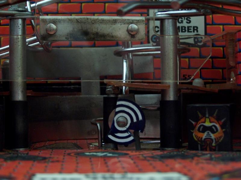

j aimerai une photo de la petite cible du fond si ta le temps merci
Pour ce qui est de la cible du haut, elle est partiellement cassée. (voir photos)
J'ai regardé sur restor pinball mais je n'en ai pas vu de ressemblante..
A suivre ...
oui comme la mienne sauf que sur mien elle est jaune vu les autres photos j ai cru a un petit personnage,merci dom pour la photo, je mettre des photos du mien ou ta les cable d enlevé
alors pour la bobine central pour remettre les fils sa va
blanc violet en bas du petit contacteur que je tes entouré sur la diode zener le blanc a gauche et l autre a droite,
pour les fils marron bleu il faudrait une photo plus large surtout de la bobine je vais regardé pour les fils niveau porte
je viens de lire que tu a ete a un salon en bretagne je suis du 22 on s est jamais si tes pas tres loin
merci pour la photo et les explications, ca va aider!
