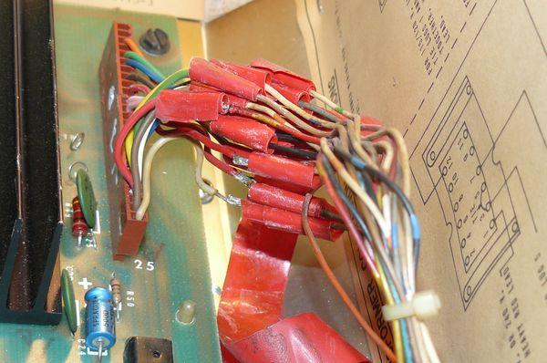

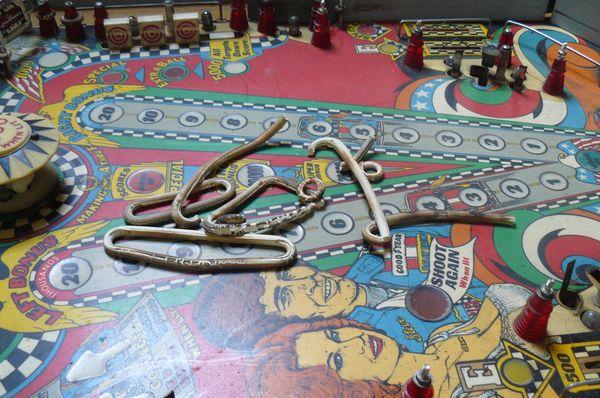

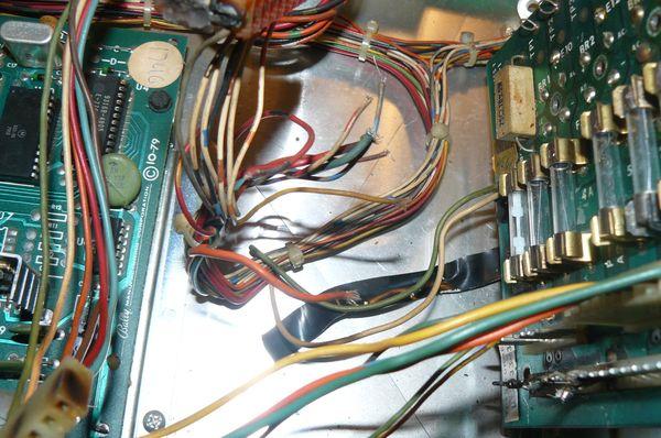

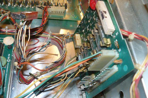

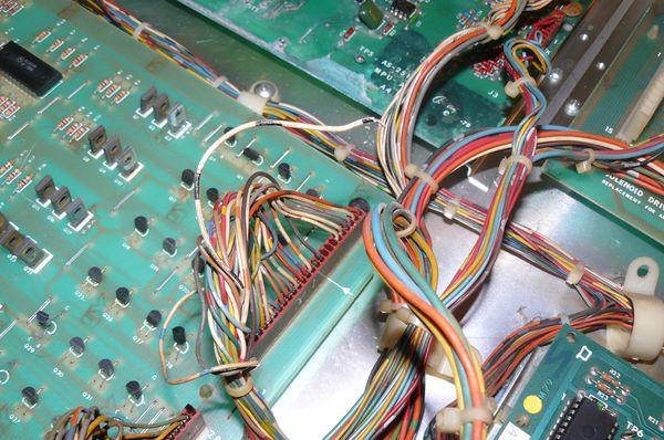

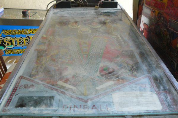

Pour le deuxieme je commence a me demander si j'ai fait une affaire ou une connerie vu dans l'etat ou il est ooOOOoo ,quand je l'ai acheté il y avais une couche d'un cm de poussiere sur la vitre on voyais méme pas le plateau,ça encore c'est pas trop grave ,arrivé a la maison j'ai eu 2 surprises une bonne et une mauvaise,apres avoir nettoyé la poussiére le plateau est en bon état et la blackglas aussi ,la caisse est assez propre aussi apres nettoyage bien sur :lol: ça c'est la bonne nouvelle ,la mauvaise tous les élastic sont cuit manque plein d'empoule (il y a RP) la pile de la carte cpu a coulé (il y a RP aussi)mdr le plus grave c'est les fils qui vont sur la carte alim certain souder directement sur les broches et d'autres qui se proméne un peu partout RAHHHH....
Pourquoi avoir acheté ce flip en si mauvais état pour le prix :lol: 100e,et puis je me suis dit pourquoi ne pas tenter ma premire restauration de flipper vue le prix je me mouille pas trop,ensuite je me suis dit qu'avec l'aide du forum j'y arriverais ,et pour les carte il y a RP.....

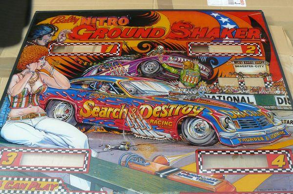

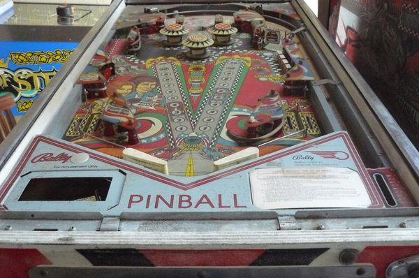

Au fait c'est un bally Nitro Ground Shaker ,je vais vous mettre des photos.....
Voila la béte ,elle fait peur...mdr

Bonjour,je debute dans le monde du flip,mais a mon avis c'est une bonne affaire j'aurais pris aussi.Il a une belle backglass et le décor de caisse est sympa.Il y a surement des heures de restauration a passer,mais rien d'impossible,donc je te souhaite bon courage en attendant de voir l'évolution.;)

Tu as bien fait de le prendre le plateau a l'air bien beau pour son âge, la backglass est superbe et même la caisse est correcte, en général elle est total ravagée/décolorée sur ce modèle. Y a plus qu'à le remettre en marche quoi, mais à 100 roros t'as bien fait.

un petit bally sympa a premiere vue look sympa etat general correct visiblement
premiere chose a faire si je puis me permettre retire tes cartes du fonton
et surtout stop moi cette oxidation sur ta cpu et vire cette accu qui et en train de detruire ta cpu
retire les composant de ta cpu qui sont sur support dessoude cette accu
et a la douche vivi
50% du vinaigre blanc et 50% eau savonneuse hesite pas a frotter rince bien le tout
et sur un radiateur pour secher le tout
aux vue des tes photos ces la premiere chose a faire
Merci a tous pour vos encouragement,apres avoir passé l'apres midi a souder tous les fils qui se promener un peu partout yesss j'ai réusi a allumé toute les lampes enfin celles qui reste :lol: aucun fusible n'a grillé et les tensions de l'alim sont bonne parcontre aucun flach c'est sur avec la pile qui a coulé je mis attendé un peu ....arfff joke

La cpu à besoin d'aller se refaire faire une beauté
N'essaye pas d'intervenir dessus elle est bigrement acidifiée

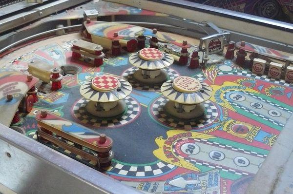

Pour le reste vitre nickel, plateau en bel état et caisse sympa comme tout

Pas de probléme David je ne me risquerais pas d"intervenir sur la cpu vu mes compétences (qui sont nulle) en électronique j'ai simplement retirer la batterie,et pour le reste ,la carte ira se faire une nouvelle santé chez RP....vivi
