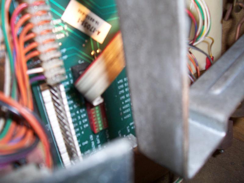

merci de vos idees , autre question a quoi sert les switchs (rouge) , carte a cote de la porte flipper sur la photo merci
voivi la photo

pour les switchs rouge sur la photo , qui peut me dire a quoi il sert ?
merci
Canaux pour les différents types de monnayeurs
