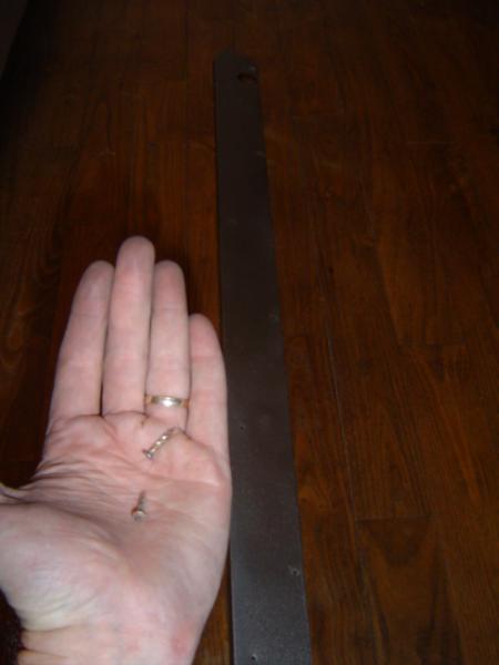

voila maintenant on peu demonter proprement sur l etabli!!
sur la deuxieme photo la galvanisation donne un drole de reflet laissant l impression que c est rouillé sous les vis
ça doit etre du au flash
reste le jaune de la nicotine..... RAHHHH

Clair cela change bien déjà
Mais on dirait vraiment de la rouille
je refairais une tof avec un eclairage normal
voila de plus pres
le traitement est un peu plus foncé mais aucune oxydation supplementaire depuis!! s01
