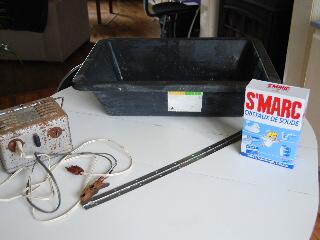

Bon pour ma part voici ce que j'ai pris :
Des cristaux de soude sous la marque ST MARC on en trouve dans toutes les grandes surfaces qui se respecte, mais j'aurais pu prendre de la lessive de soude et d'ailleurs je pense que celle-ci doit être plus concentré !!

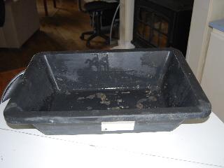

Une auge tout ce qu'il y'a de plus basique, celle qu'on trouve dans toutes les surfaces de bricolage.marrto

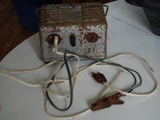

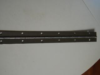

Une charniere en inox qui se trouve facilement en quincquailleie et le vieux chargeur 12 volt de mon padré.
3 Et après et après ??

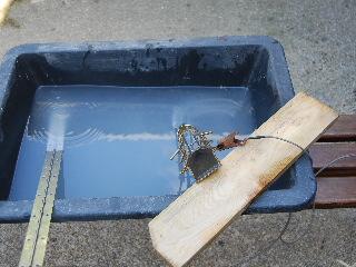

Apres voila comment je m'y suis pris, je me suis mis dehors a cause des vapeurs puis j'ai rempli mon auge de 10 litres d'eau chaude, car meilleurs transfert quand l'eau est chaude. (10 litres capacité de mon auge)
Ensuite j'ai versé environ une 10 aines de cuillères a café de cristaux de soude, info trouvé sur le net au préalable, d'ailleurs pour ceux qui ont un voltmètre (ce qui n'est pas mon cas noeil ) j'ai lu qui fallait que la solution soit entre 4 et 9 ampères .... a confirmer
Bref dans mon cas 1 cuillère = 1litre !!!

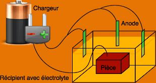

Puis on branche le chargeur, la fiche rouge (+) sur l'acier inoxydable et la fiche noir (-) sur la partie que l'on veut desoxyder (enlever la rouille).
Surtout ne pas oubliez de dégraisser la pièce que l'on veut dérouiller !!
4 Voila le bordel que ça donne :
Bon j'ai mal pris la photo, donc faut imaginé que sur la photo de droite la fiche (+) est relié a la charnière en inox.

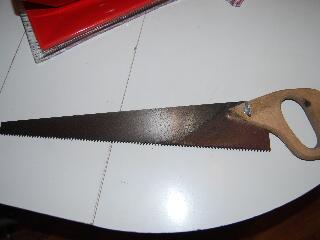

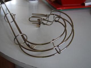

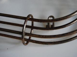

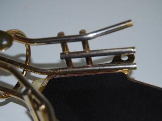

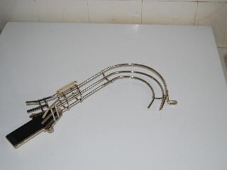

Bon il me restait deux rampes bien grasse et bien rouillé, genre celle que l'on montre du doigt en faisant bahhhh !! débil

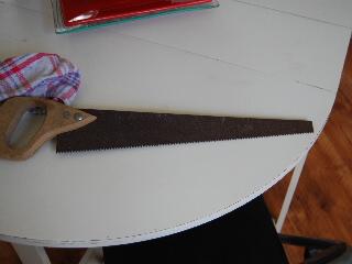

Donc voici avant : ( je precise que la scie c'est pour le fun et non pas une piece du flipp

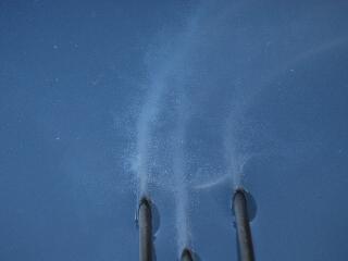

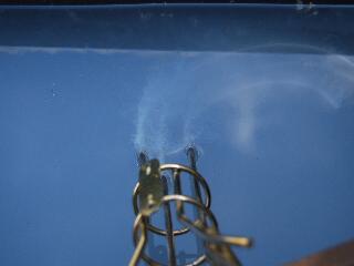

Le pendant !!!

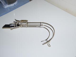

Et l'après !!!!!!!!!!!!!!!!!!! Youppi
Bon je precise que j'ai passé 5 mn apres sur chaque rampe à éssuyer avec une éponge pour enlever la rouille qui était décollé et ainsi finir le nettoyage, puis un coup de peau de chamois. Quand je dis 5 mn par rampe c'est vraiment 5 mn !!! pas 3 plombes
d'ailleurs je pense que si je les avais laissé plus longtemps avec de la lessive de soude ça aurait été encore plus parlant.
En résumé j'ai mis 3 h a faire 3 rampes et 1 scie
logiquement on laisse plus longtemps les pièces très oxydé, je tiens à préciser qu'il faut faire l'opération dehors, en éffet meme si ce n'est pas dangereux et en proportion minimal c'est de l'hydrogène qui "s'évapore".
