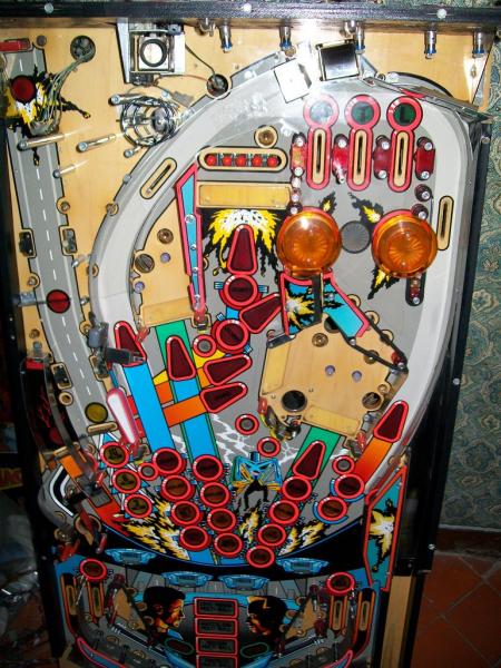

Si j'arrive plus a le remonter ou si je rencontre quelques difficultés je pourrais te demander de l'aide viviMadmax61 a dit:J'ai ce flip...
Celui-ci c'est pas le cas, vu comme il est noir et les décors pétés RAHHHHMadmax61 a dit:en plus le mien est dans un état collector (quelques semaines dans un bar, ensuite chez un particulier dans sa salle puis son garage car il avait une toute petite panne).

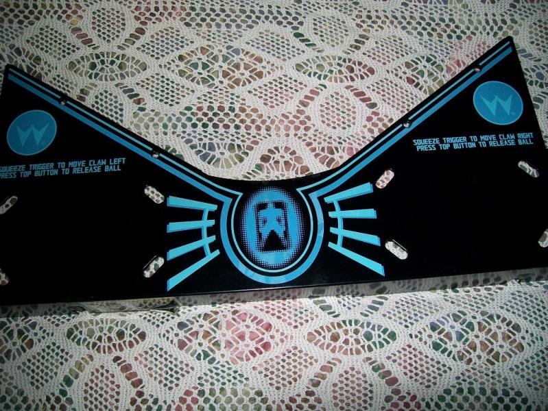

C'est artisanal, mais efficace! laine d'acier triple 0 + miror cuivre.Madmax61 a dit:Question polissage tu utilise quoi ? et comment ? (je ne sais pas du tout polir).
je verse un peu de miror sur la pièce et avec un tampon de laine d'acier je frotte en mouvement circulaire. ça fait une patte noire bien crade, mais une fois nettoyer ça brille. Pas besoin de frotter très longtemps et en plus ça revient pas cher, c'est bien sur les tête de vis aussi. Le miror c'est bien pour polir le dessus des vieux plastiques.
