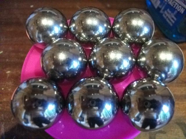

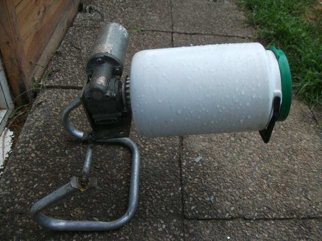

c'est toujours un peu dur de bien nettoyer ses billes ,j'ai utilisé un vieux seau de petite taille avec un fond très rigide il suffit de percer le seau et de le fixer sur un moteur qui tourne assez lentement (avec démultiplication), mettre un peu sciure et du poliche laissé tourne toute la nuit .ça ne sera pas des bille neuve mais elles seront beaucoup plus brillantes que ce qu'elles étaient

couin ce n'est pas un tumbler mais plutôt une bétonnière où l'on peut mettre vis et autres petites pièces :lol:
