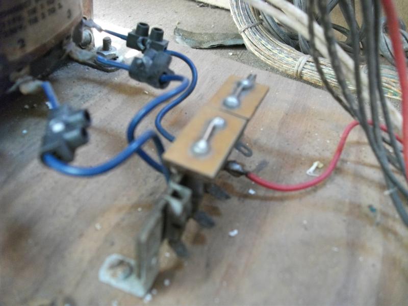

bonsoir je viens de nettoyer les relais et tout les contacts mais rien ne ce passe il ne redémare toujours pas! que faire ? le transfo est ok j'ai les bonnes tensions ! mais pas de jus qui arrive on dirai s'auff l'éclairage de la téte en 6 volts mais je m'inquiette pas de moteur qui s'actionne bizzard non? alors que faire ?

Montre voir l'état de se dernier en photo
Regarde si le moteur est alimenté, en mettant le multimètre sur ses broches

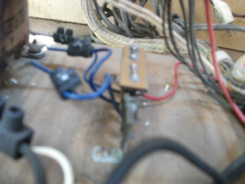

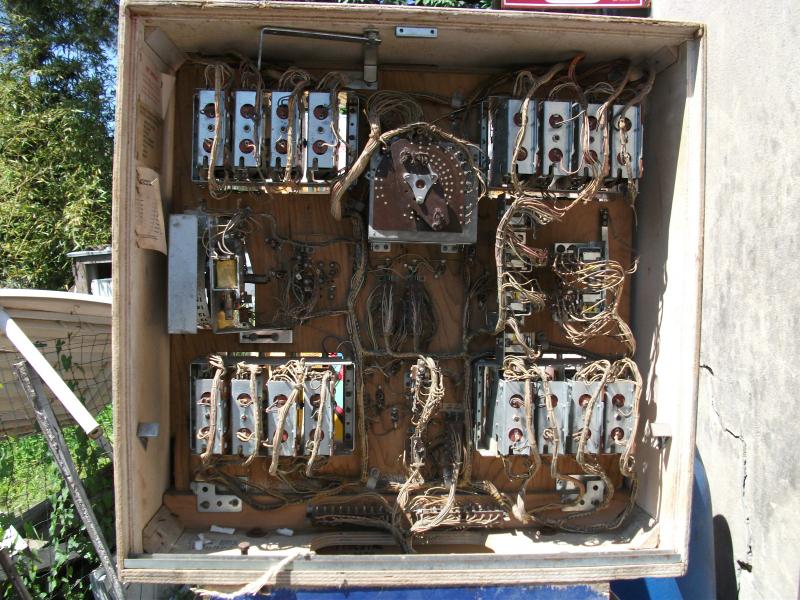

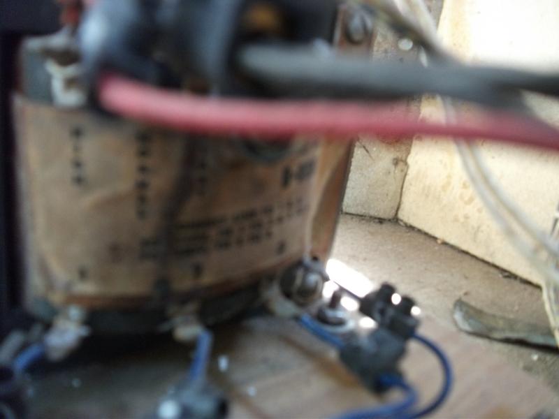

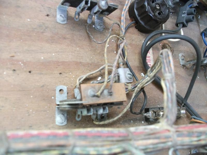

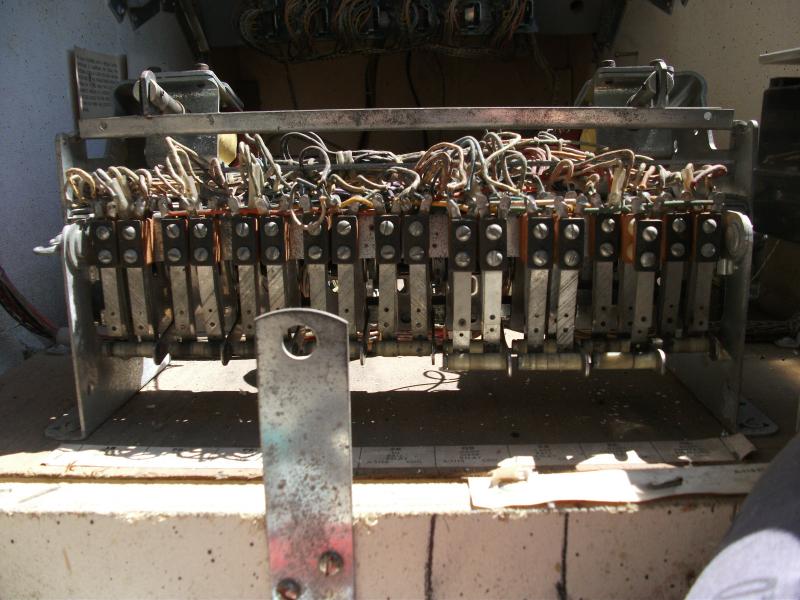

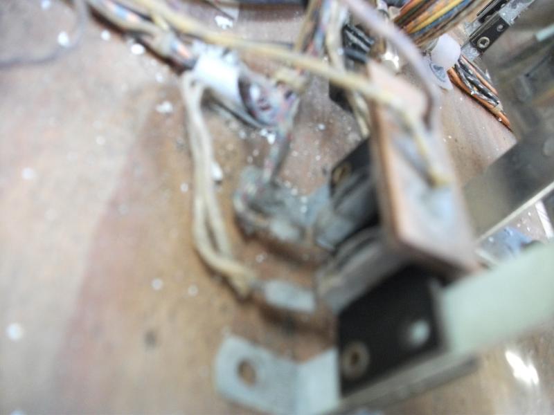

ok je v poster des photo du flipper mais une question pouvez vous me dire quelle fusibli il faut mettre partout car pas de shéma c dur!!!
voila les photo!!!
voila les photo je pense qu il y a de mauvais branchement! car rien ne fonctionne meme pas le moteur ! si juste les lumières! c'est tout et je trouve bizard ces petites broches ! car sa fait un pont mais après y a un fil souder sur un support mais ou il n'y a rien d'emboiter ( suport broche )
Vu l'oxyde qu'il y a sur le moteur je te conseille vivement de refaire les contacts un à un de tout le jeu
