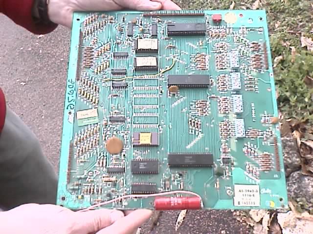

Je viens de voir dans un article comment nettoyer les cartes électroniques (bain dans un mélange de vinaigre d'acool et produit vaisselle).
Doit-on enlever certains composants ?
Je pose cette question pour des cartes Williams qui possède des composants en "porcelaine".
Quel composant en Porcelaine ?
Pourrait on voir ?
Que l'on me corrige si besoin, mais je crois que c'est une driver cette carte, donc pas de batterie, donc pas d'acide qui a coulée, donc pas besoin de neutraliser avec la solution vinaigre + liquide vaisselle dont tu parles.
A la limite, ce que je ferais, c'est vaporiser un peu de red devil dessus, laisser agir et rincer à la flotte puis mise au four (50°) pendant 15 - 20 minutes pour bien tout secher.
j'ai vu sur gamoover qu'ils netoient les pcb de jeux d'arcade dans la baignoire avec du liquide vaisselle en frottant avec une brosse a dent . Pas besoin de vinaigre d'alcool, après tu laisse bien sécher.
Ce sont les petits transostors ronds qui dovient pas aimer la brosse à dent : ils sont relativement petits et peuvent casser au ras des papattes ...
A la limite j'utiliserais un pinceau.
En tous cas pas d'acide sur cette carte driver WMS sys3-6
Rien a faire, jute un coup de pinceau et un aspirateur
Ce jour j'ai baigné une Cpu Data East de Playboy
Purée superbement cuite par l'acide mais OUF que superficiellement
L'acide à viré et a laissé son dévolu sans danger blanc (réastion à la neutralisation)
Soit ta CPU elle n'a rien par contre
Au fait les truc en porcelaine, sont des résistances de puissances et sont Cémentées celle ci

boujour à tous, pour ma part j'ai envie de baigner également une mpu35, ma question est peu être bête mais dois-je enlever l'accus et tous les ci sur support et puis je leurs trempés les papattes également afin de rétablir les contacts correctement ???
Merci de vos réponses
Montre voir un peu l'état de ta carte en photos
hello,
Jacob sur la carte que tu as en photo, en Z1 il y a un relais ( boite tranparante avec des contacts et une bobine ).
Si le relais n'est pas étanche- ce qui est souvent le cas pour dégazer les contacts - il va pas aimer être baigné dans un liquide.
Après de manière générale il y a des composants qui supportent bien l'eau et d'autres pas du tout.
Buzzer, piles, switch, relais, potentiometres : pas d'eau
Il peut la tremper ;) mais franchement vu l'acide qu'il y a cela ne suffira pas
Oui les dip switch cela aime pas, si et seulement si on laisse sécher naturellement
Il faut chauffer pour sécher rapidement afin de justement pas laisser de l'eau dedans
