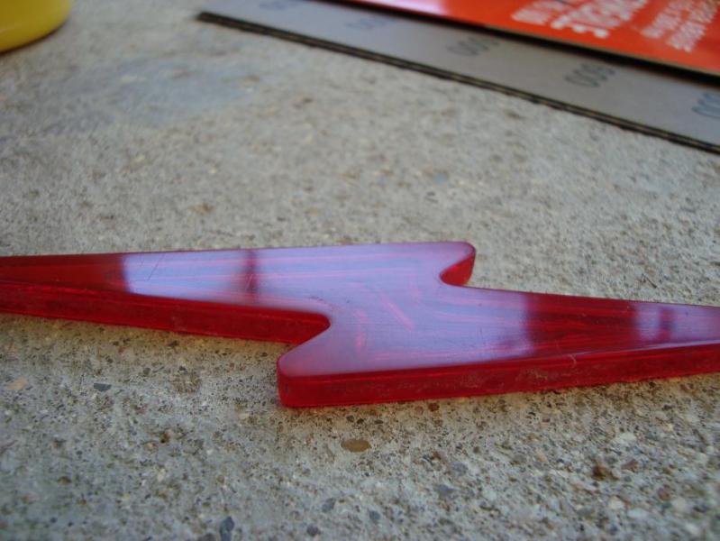

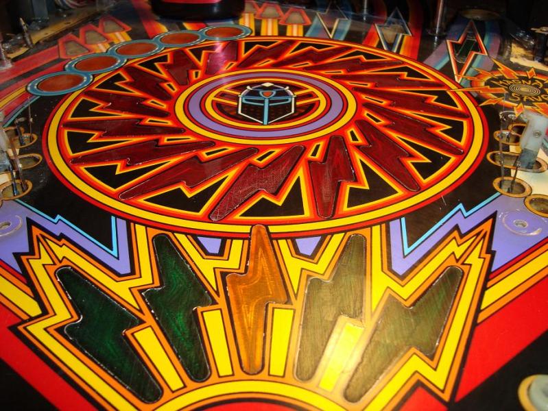

Bah zut alors, moi qui pensai faire bien pour rendre ce bon vieux BK2000 comme il était en 1989 :)
Les inserts que j'avais poli (à la Dremel) ne me convenais pas, trop d'irregularités et pas assé transparent à mon gout.
J'ai donc acheter du papier de verre (poncage à l'eau) P600 et du Miror. Et la ... le résultat est troublant !!!!
Surtout quand on voit comment ils etaient avant.

Pour le miror j'en aurais pas mis car tu as déposé un corps gras dessus
Il vaudrait mieux ici les passer à un solvant n'attaquant pas le plastique et de poser un vernis dur dessus
En recollant les inserts, j'ai passé plein de fois du produit à vitre dessus. Je pense qu'il n'y a plus de corp gras ?

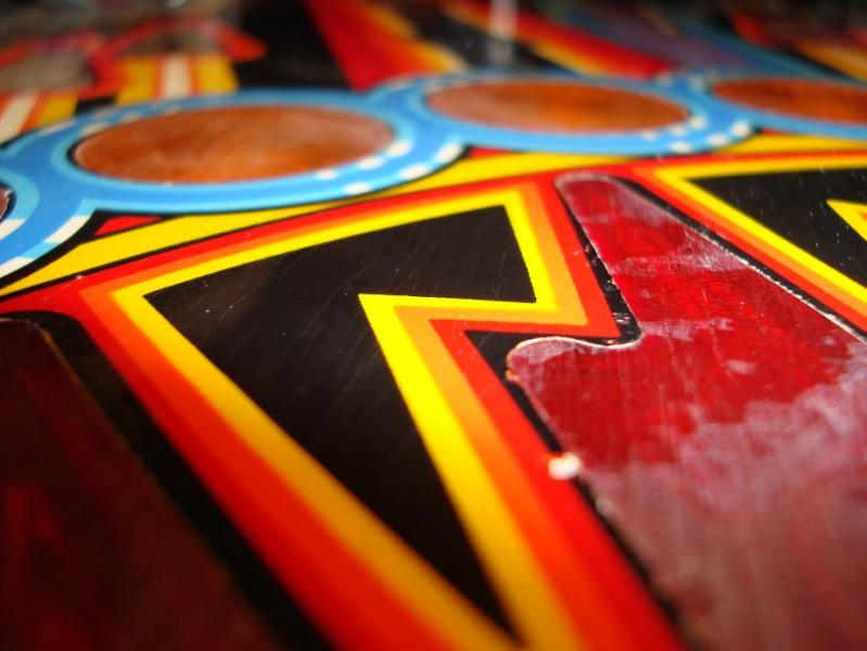

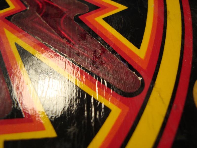

En attendant mes insert j'essaye de rendre mon plateau le plus lisse possible.
La peinture d'origine est striée :
Après poncage de la peinture et nettoyage :

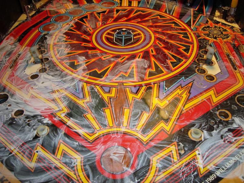

Allé on s'attaque a une premiere partie de plateau :
On nettoie vite fait :
La suite bientot ;)
N'oublies pas d'aspirer la poussière du au ponçage, qui c'est mis entre les inserts et le bois vivi
Ca evitera la formation de bubulles à la vitrif vivi
