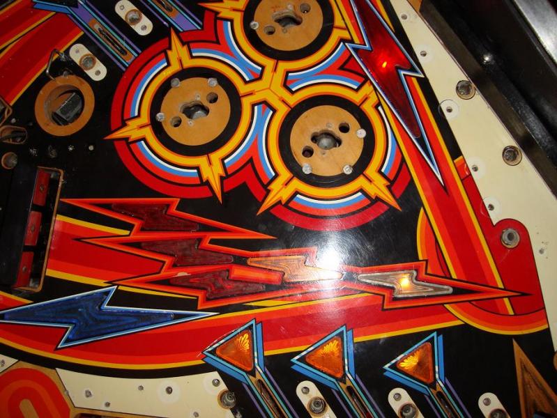

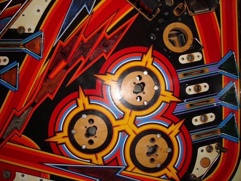

Voici un apercu de mon plateau avec la vitrification enlevée :
Les insert sont tous à refaire pour que ca soit le plus propre possible.
Les partie jaunies parte averc du red devil ou autres choses ?
Il était vitrifié
On dirait pas
D'origine ils sont vernis et si cela craquelle au niveau des inserts c'est souvent d'origine cela
Les parties blanches jaunies tu ne les auras jamais plus, avec aucuns produits
Seul moyen, les repeindre mais franchement le peu de blanc sous les décors et inserts cela ne se verra guère ?

Je viens de virer tous les inserts : (Je les aient chauffé avec un seche cheveux pendant environ 1min chacun, puis frappe avec un marteau et une cale en plastique)
Après rectification des inserts et remise en etat histoire de les rendre un peu plus transparent :
Ils ne sont pas encore collés. (J'y vais a la neoprene ?)
