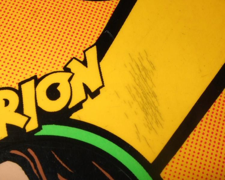

Voyons voir à quoi ça ressemblait avant:
![Propre-003.jpg](http://www.flipperfrance.com/forum/userimages/Propre-003.jpg)
C'est fou comme les photos en macro sont précises! Sérieux, en jouant ça se voit bien moins que ça, mais quand-même.

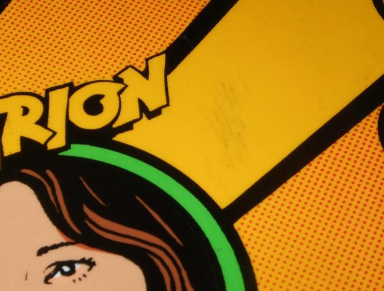

Allez, c'est parti, un peu d'eau et quelques minutes plus tard (avec prudence!):
![Propre-005.jpg](http://www.flipperfrance.com/forum/userimages/Propre-005.jpg)
J'avoue que je n'espérais pas un tel résultat. C'est devenu quasiment invisible sans mettre le nez dessus! Hopla y a plus qu'à mettre un ptit mylar de slingshot et c'est reparti pour longtemps.
