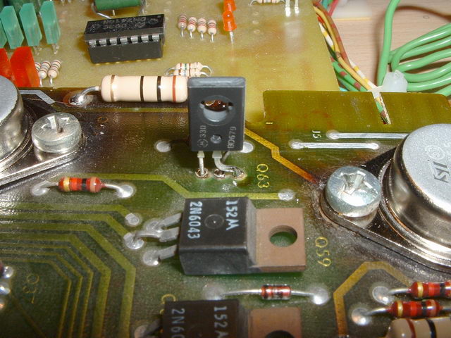

Depuis des années je vous conseille le BD679, petit transistor qui à un bon gain et permettant cela

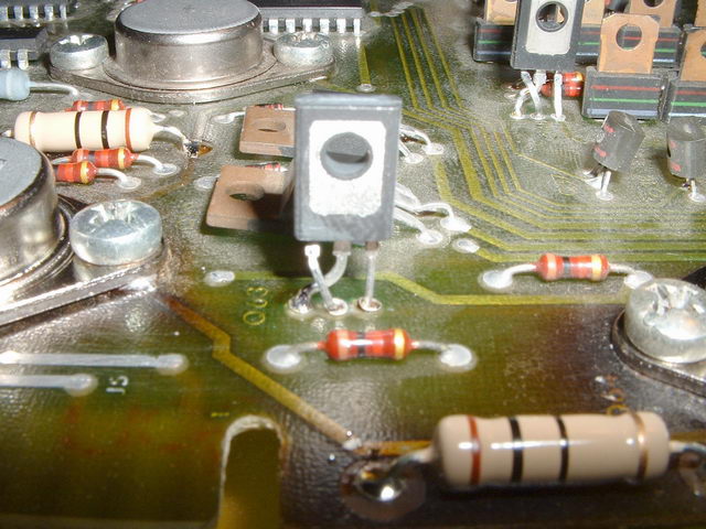

4) Comment alors faire ?
Tout simplement ne pliant les pattes comme sur la photos que vous allez voir ci dessous

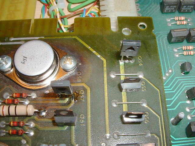

5) L'orientation ?
Exactement comme le MPSU 45, dans le même sens, semelle dirigée de même manière
6) Essais :
Cela fait des années déjà que j'utilise ce composant en guise de remplacement, il n'y a rien à signaler quant à une éventuelle incompatibilité
