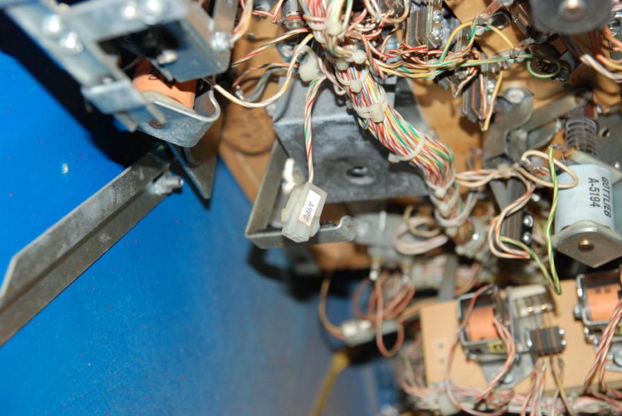

Ca a presque la même tête, y a mêmes les canelures. Quelqu'un aurais la référence du moteur car je croyais que justement c'était un honeywell
Je crois que ton moteur est un alternatif, avec réducteur de puissance incorporé
ce sont les mêmes que sur les flippers mécaniques ...
T'as regardé chez Crouzet ? Ils font il me semble ,des moteurs qui ressemblent à celui de la photo.
Bah le prix des moteurs Crouzet que j'ai croisé ne m'ont pas donné envie (130€ ca fait mal lol)
J'ai quand même été voir et donc il me faudrais celui-ci si j'ai bien suivi : http://www.crouzet.com/english/products/micro-motors/dc-motors/d-c-geared-motors-with-brushes/0-5-nm-ovoid-1-4-and-3-2-watts.htm
celui-ci plus précisément : 82724016 3.2 W 827240 24V 40RPM 250/3
