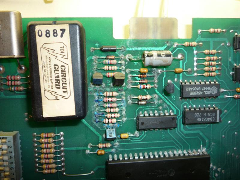

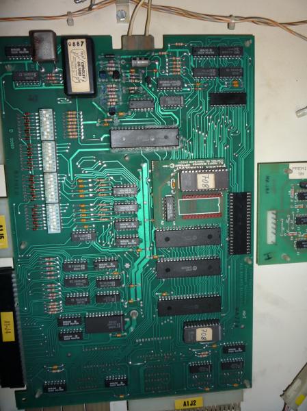

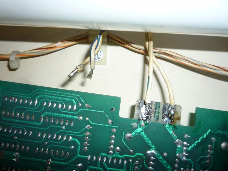

Voila le flip s'allume mais l'afficheur affiche des numeros bizarres,en demontant le fronton je me suis apercu des choses suivantes:la carte MA774 est corrodée dans sa partie haute juste a coté de la batterie (n'aurait elle pas coulée sur les composants?) je pense donc remplacer tous les composants du secteur corrodé mais en plus deux fils blanc/bleu etaient dessoudés,certainement un reparation anterieure a l'arrache,si vous savez a quoi servent ces 2 fils et dans quel sens les rebranchés je suis preneur.

- Dessoudes sans trop chauffer (pour pas bousiller les pistes sur la carte) les 2 fils blancs (pas mal celui qui a fait ca car normalement c'est les 2 fils blanc d'un coté et les 2 blancs rayés bleus de l'autre).
- Si tu te sens capable et que tu as le matos, désoxydes la carte et remplace les composants de la zone oxydée, si non, direction RP, service réparations de cartes.

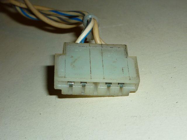

- Pendant ce temps, trouver un connecteur A1J1 comme ceci
Tu lui mets des cosses neuves http://www.restorpinball.com/index.php?page=shop.product_details&flypage=flypage.tpl&product_id=481&category_id=40&option=com_virtuemart&Itemid=54 en cablant dnas le bon sens (comme sur la petite photo ci dessus).

Merci de ta reponse Couin,je pense etre capable d'effectuer la reparation mais je vais me renseigner aupres de rp pour le cout de la reparation.peux tu me donner le nom d'un produit pour desoxyder la carte?
le schema du connecteur est tres clair,une idée sur la cause de l'oxydation? la batterie serait elle en cause?

salut a tous,merci a Coin pour tous ces bon conseils ainsi qu'a david que j'ai contacté chez RP,reponse claire et tres rapide.franchement ca c'est du service sup.
Apres avoir ecouté ces conseils,j'ai donc pris la decision de faire réparé la carte chez RP,en effet l'oxydation est tres developpée et il serait dommage de détérioré plus la carte.

Je te ferais un connecteur A1J1 car ils sont introuvables ;)

Bonjour a tous,quelques news concernant l'avancée de la remise en état du MONTE CARLO.
Tout d'abord un grand merci a David car la réparation de la carte CPU a résolu tous les problèmes de fonctionnement.
