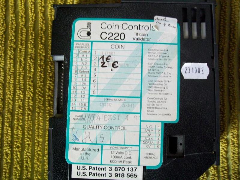

Si tres bien, prix correct. Effectivement il y a écrit francs sur les canaux, c'était un monnayeur en francs il les a reprogrammés mais a oublier de marquer les tarifs en euros sur les canaux. Ou alors c'est bien des monnayeurs en francs et il essaye d'arnaquer l'acheteur....
ça devrais ressembler a ça.
Ancien Visiteur 1
Ca doit être reprogrammé, tous mes C220 en euros ont encore l'impression originale en FF.
Et 20 euros c'est vraiment un très bon prix.
