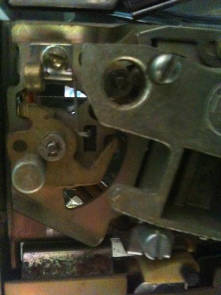

Donc mon problème, est avec un monnayeur de pièce de 1Frs, qui soit disant fontionnait, mais lorsque je l'ai essayé, (avec une vingtaine de pièces), il s'avère que ça ne marche pas !
C'est un flipper de 1978, et j'ai aussi appris sur le forum, que c'était un "Système 1" ??

POur en revenir à ton soucis de monnayeur, tout le jeu foncitonne parfaitement ?
LA porte de monnayeur normalement tu as deux ou trois monnayeurs possible
Fait voir une p'ti photo de cela et on t'aidera à résoudre ce ch'ti soucis
PS: moi c'est Crrispy, pas "M-Joy" ;) Comme dans l'autre post, je pose la question: si tu manoeuvres le switch qui est en bas du monnayeur, est-ce que ça met un crédit?

Pour répondre à David, oui le jeu fonctionne parfaitement.
Je vais essayer de mettre des photos du monnayeur.

Voici donc des photos du monnayeur.
J'ai l'impression qu'il y a un petit ressort qui n'est pas fixé, mais je ne vois pas comment le mettre ?
Crrispy, c'est quoi le "switch" ?
Il faille que tu démontes le monnayeur pour voir le contact
Tu as deux languettes montées sur Ressort qui maintennent le haut de ce dernier, tu les soulèves et pivote le monnayeur et hop dehors ;)
