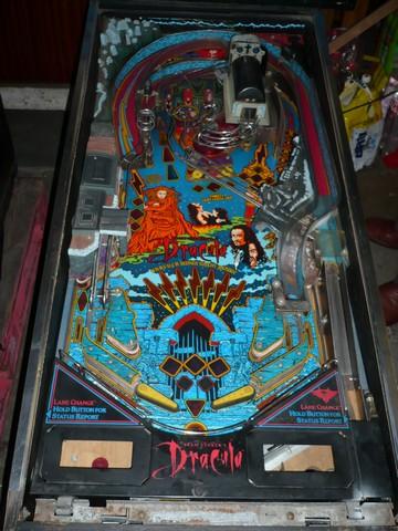

Je déballe donc un, le Dracula.
Alors ...

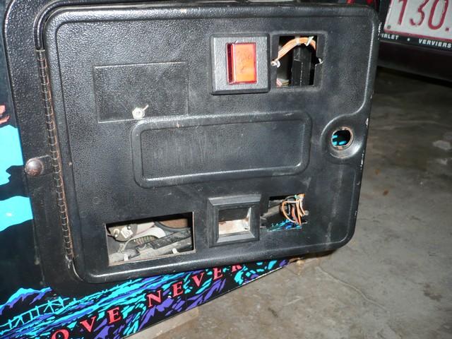

A premiere impression, la caisse est en bon etat, a part le monayeur qui est bon pour la poubelle... le plateau lui est vraiment niquel ! J'en suis meme tres etonné au vu de la gueule des billes ... mais il n'as rien, il est niquel ! et ca c'est bien, seul 3 plastiques un peu cassés, rien de choquant. Rampes ok etc ...
Apres ... le translite pas d'origine n'est qu'une copie affreuse imprimée sur du papier ... Faudra deja en trouver un. Et le mecanisme d'inclinaison du plateau est peté.

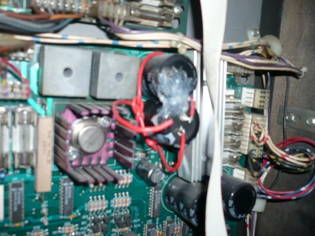

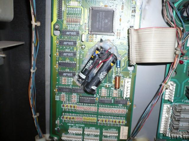

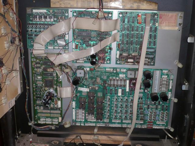

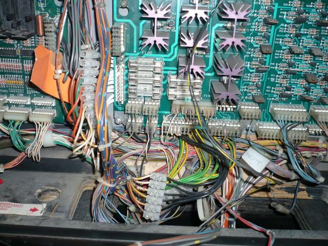

Et surtout, le flipper s'allume, et lors du test bobines (je regardais un peu ce qui allais ou pas) il s'est eteint d'un coup, puis rebooter sans cesse, je l'ai coupé. et quand j'ai voulu réessayer, ben, plus rien...

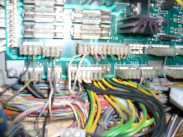

A en voir l'electronique on comprendra vite pourquoi .... un nombre de bricolage ahurissant, une horreur !
Les photos parles d'elles meme.... De ce coté la je m'attends a quelques frais ... :(

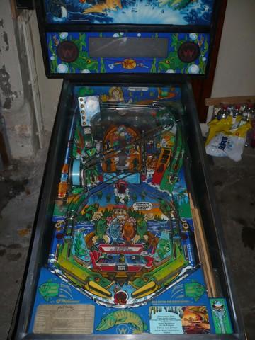

Passons maintenant au Fish Tales ...

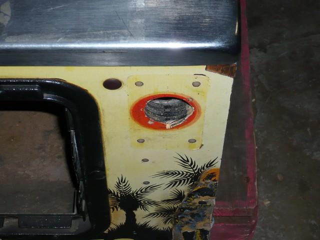

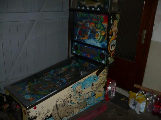

Apres déballage, je m'apercois de suite d'un gros GROS detail tres ennuyeux, pas de lance bille ... Démonté pour le transport ? Eh non coco ! Dans l'os le lance bille, c'est facheux ca pour jouer ... Pour ce détail j'ai de suite fait un mail a Joao Falcao ! Car je m'apercoit vite que ce n'est pas le flipper pris en photo !! Eh non la caisse n'est pas du tout dans le meme etat ! Et le plateau encore moin !!!

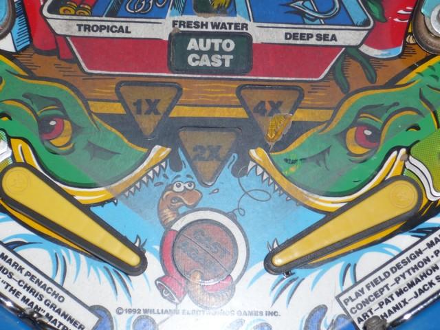

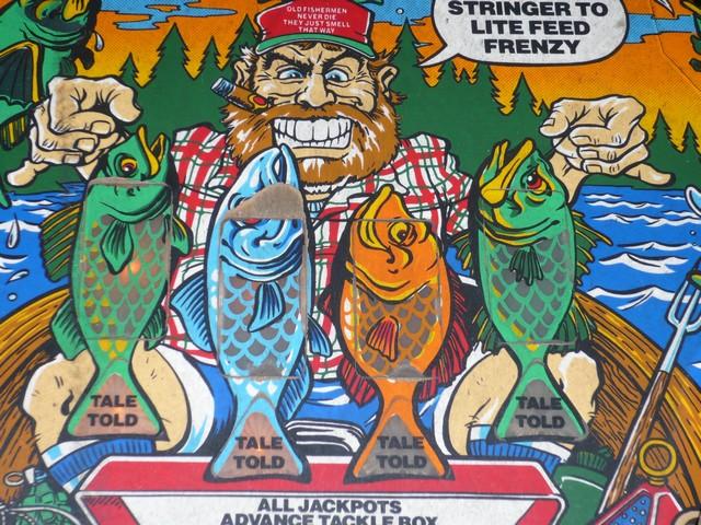

Quoi donc ? Eh bien les inserts des 4 poissons niqués bien evidement, mais aussi un peu d'usure au niveau des flips... rien de castrophique certes mais je deteste qu'on prennent les gens pour des cons... La ca commence donc plutot mal ...
Bon je branche, et la surprise agréable, tout absolument tout fonctionne. A part un nombre fou d'ampoules mortes, y'as rien qui semblait déconner. Idem en test contacts et bobines.

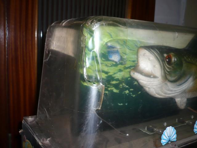

Translite impec, topper present, mais bulle cassée, caisse bien décolorée, et encore le mecanisme du plateau completement zigouillé... :(
Si ce n'etait que le fait que ce soit pas le meme flip passerais encore, mais pas avec une telle difference entre celui la et les photos ... sur ce coup la, j'ai la rage...
Bon j'ai un flip beau qui vas pas, et un qui fonctionne mais qui est défiguré... Ca va c'est pas la mort, mais j'aurais su j'aurais vu le prix un peu a la baisse...

Faut analyser tout, chaque machine me revient a 700€ hors frais de reparation qui s'annonce a mon avis entre 200 et 400 pour chaque machine, faudra voir combien ca va couter pour refaire l'electro du Dracula surtout ...
Les points positifs du Dracula :
- Caisse en bon etat.
- Plateau vraiment impeccable voir presque pas sali
- Une pince coupante, et une pince universelle trouvées dans la caisse ;-)
les points positifs du Fish Tales :
- N'as pas l'air de déconner niveau electronique
- Topper present.
- C'est tout hélas...
Les points négatifs du Dracula :
- ne fonctionne pas
- pas de translite
- porte du monayeur démolie
Les points négatifs du Fish Tales :
- C'est pas celui de la photo (et a mon avis le dracula non plus)
- plateau a refaire.
- Pas de lance bille !!!

Moi perso, j'aurais trop peur de voir de l'électronique bien bidouillée comme ici, et le fait de pas les voir avant qu'ils arrivent ça refroidit...

Oh la vache les piles gluées à la cpu ! jamais vu une cochonnerie pareille...
Pascal
Sans compter ce que j'ai vu sur la driver .....

au fait, quelqu'un sait ou trouver des decals des 4 poissons, parce que je regardais ca juste pour avoir le prix mais je n'en ai vu nulle part, ou alors sur Bay Area mais ils sont a 15dollar piece... Ou bien on peut peut etre essayer de les repeindre ou alors c'est déconseillé ?
c est bizarre d ailleurs la difference de qualité entre le plateau du fish et du dracula , le dracula c est dans les premiers diamond plat je crois bien ....
