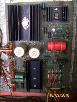

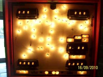

Bon voila le problème, la led rouge de la carte cpu s'allume de temps en temps (pas a tous les coups), quand elle s'allume, les afficheurs s'allument et me mettent tous des 0, un 8, les moteurs de remontée des cibles claquent et j'ai un fusible qui pête sur la carte alim (le F3 entouré rouge) et de temps en temps à l'allumage, tout clignotent! les afficheurs et pas mal de lampes du playfield débil

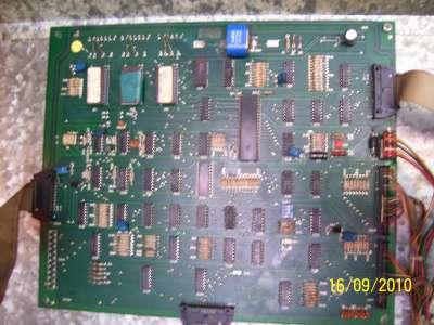

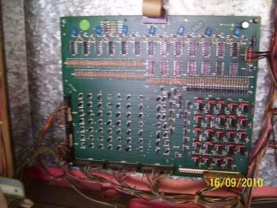

Je vous joint une photo de mes cartes (on ne sait jamais) et une photo de ce qu'affiche mes compteurs.

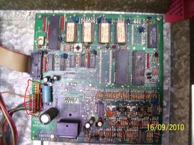

Il ne manque rien au branchement de cette carte? (entouré en rouge)
Fais moi voir un gros plan de ton alimentation, avec un mode macro
Je pense que tu n'as pas les points de test de montés sur la cartes, déjà vu cela

Je te demandais pour les tensions sur la carte redressement et régulation, de voir si les points de tests sont présent
Je t'en avais demandé une photo de cette carte en gros plan ;)
tangawi
Je n'ai pas de points de test sur cette carte. J'ai remplacer la carte hier par une fonctionnelle et le flipper ne fonctionne toujours pas. J'ai toujours les mêmes sympthomes. Quand je l'allume, la led cpu clignote et la led de la carte son reste allumée

Sur le site zaccaria ils disent ça : Use one of the floppy drive connections to supply Gnd to CN9 Pin 2 and +5V to Pin 4. When the power is turned on, there should be a delay of approximately one second, then the board should boot up and the LED should turn on.
J'ai essayé et la led de ma carte clignote
