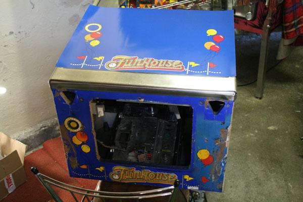

Salut j'ai enfin trouvé un peu de temps ce long week end pour faire un brin de toilette à Rudy.
quelques photos pour illustrer mes propos :

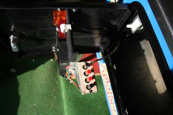

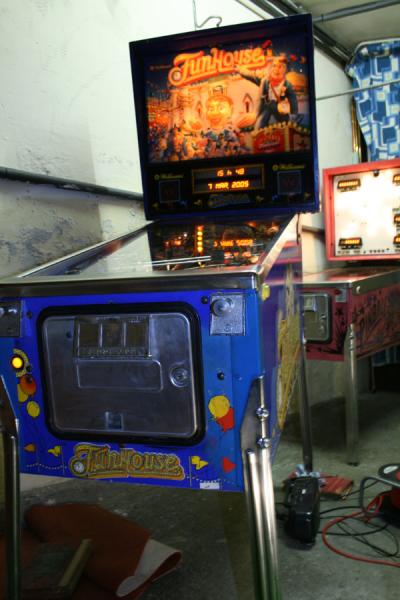

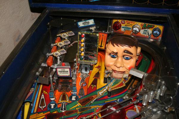

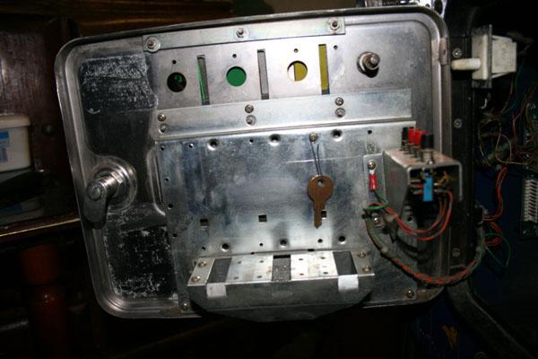

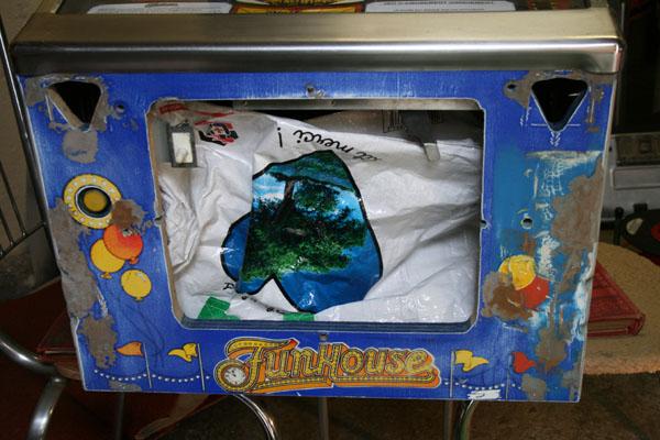

-Lorsque le bestiaux est arrivé chez mouah, il avait ce look la:
une porte Zaccaria sans monnayeur et des renforts en fer le long des cotés de caisse avant:

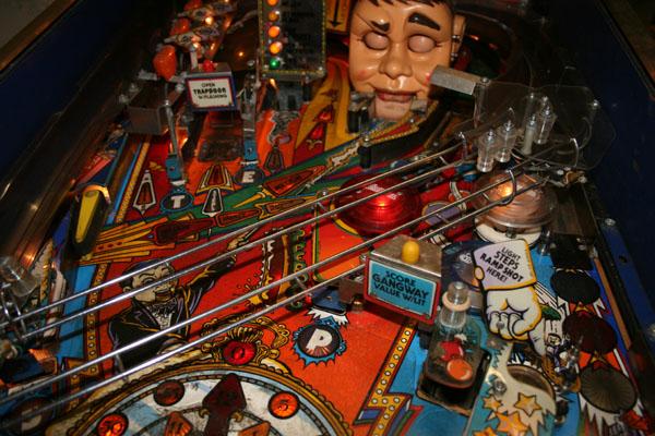

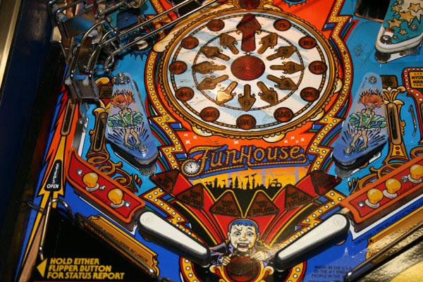

-le plateau était vraiment dégeux, il a passé près de dix ans dans un sous sol, le type n'avait même plus la clé de la porte:

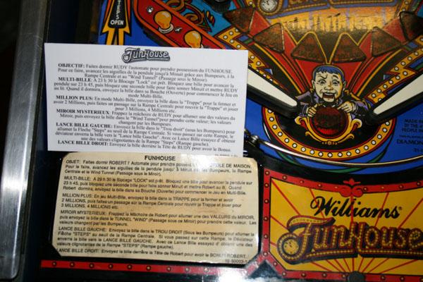

-le mylar à bien reçu,je m'en occuperais plus tard: quelqu'un a t'il un adresse pour acheter les décalcs des inserts ?

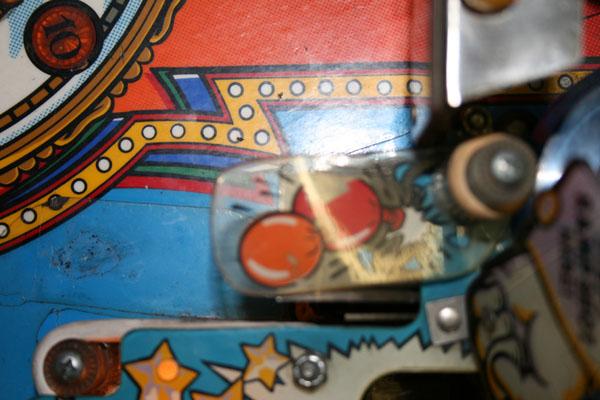

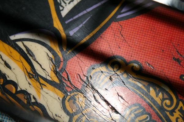

-Voici le seul endroit où le plateau ai réellement pris un pet, je boucherais tout cela à la pate à bois avec peinture et petit coup de vernis local. Suffisant ? (le plateau est un diamond plate).

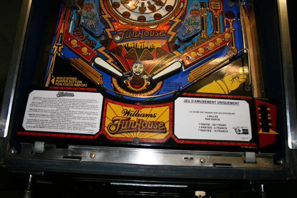

- Après un bon nettoyage plateau, il me faut refaire les slinghots et les cartes d'instructions:

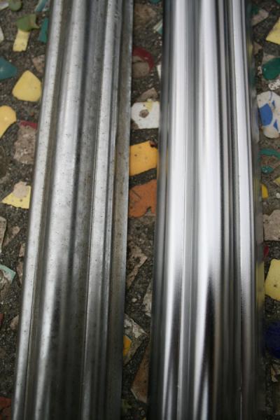

- Nettoyage des pieds (avant et après la pierre blanche et le papier à décrasser

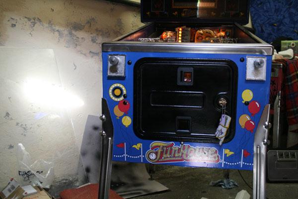

- Essai de repeindre en bleu, les rajouts de ferraille sur les coins avant de la caisse (bof) puis la porte Zaccaria serait tellement utile au petit quadrupède de derrière:

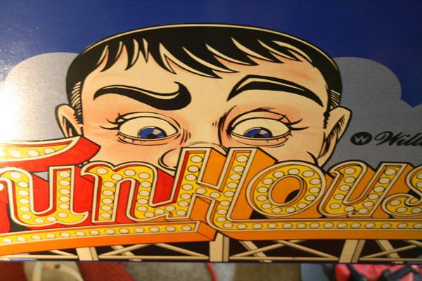

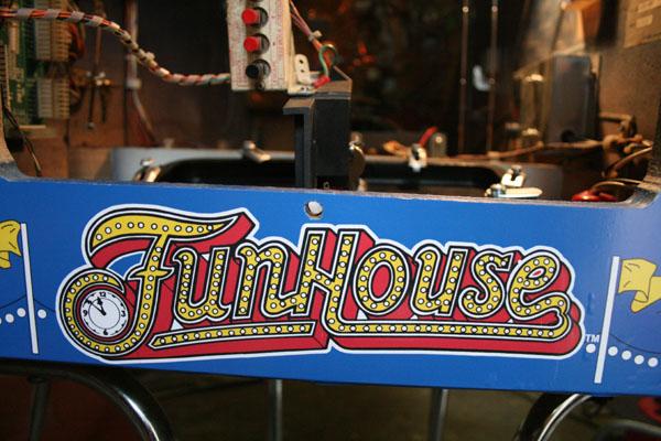

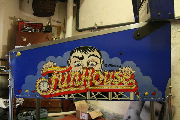

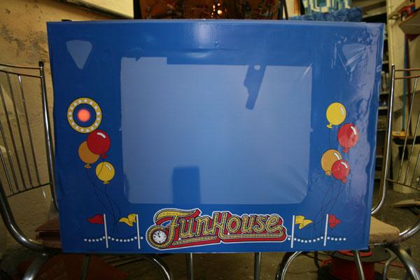

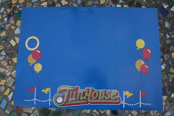

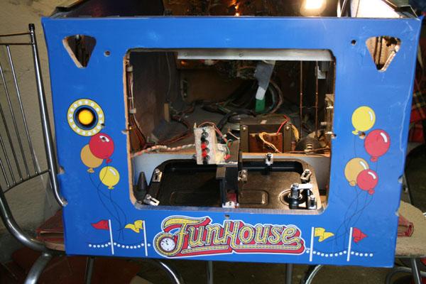

- Allez au grand mots les grands remède, je décalque je redessine tout sous illustrator et je trouve un imprimeur digne de ce nom pour un adhésif géant:
-léger décalage de bleu, le numérique n'est pas une science exacte mais ça devrait aller:
-bouchage, colmatage, démontage:
- j'ai laissé beaucoup de bord perdu et flip allumé je vais me repérer au bouton start pour une bonne mise en place:
-peinturlurage d'une porte williams (Merci pascal9510) est mise en place finale:

Voilà, il n'est pas aussi beau que celui de l'annonce mais le débutant que je suis n'est pas peu fier s01

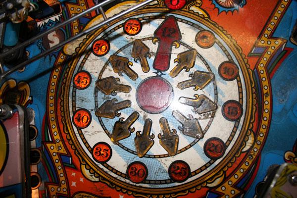

Vous me confirmez que c'est sur le mylar la mosaique hein ?!?
Merci à tous pour vos lumières
LorenZo
desolé mais sur la derniere photo c est pas le mylar de mort mais bien le plateau :-((((((
enfin faudrais voir et toucher en vrai pour etre vraiment sur ?
tu sera fixé quand tu auras enlevée cette couche de plastic

pour les decals d'inserts regarde là:
http://cgi.Revoir charte, liens de site d'annonces exclus/Funhouse-Pinball-Machine-Insert-Decals_W0QQitemZ290316460744QQcmdZViewItemQQptZLH_DefaultDomain_0?hash=item439835a2c8&_trksid=p3286.c0.m14&_trkparms=72%3A1205|66%3A2|65%3A12|39%3A1|240%3A1318|301%3A1|293%3A1|294%3A50
Pour la patte a bois sur le plateau, moi je mettrais plutôt du mastic de carrossier.

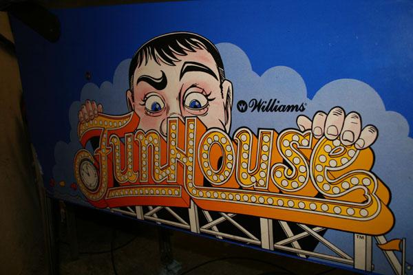

Salut à tous,
ça a du bon les jours fériés: j'ai pu me remettre à l'oeuvre sur le funhouse !

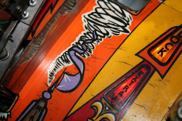

Plutot bonne nouvelle: il semble bel et bien que ce soit le mylar qui soit mort et non pas le plateau.
Je vais à terme virer tout ça et reposer un mylar neuf, me sent pas d'attaque pour une vitrif.
>>>> où puis je trouver un bon gros mylar à prix sympa ?
>>>>> les décalcs d'insert viennent ils systèmatiquement avec lorsque l'on démylarise ? (difficile d'en trouver à bon prix, ceux d'ebay me sont passés sous le nez)

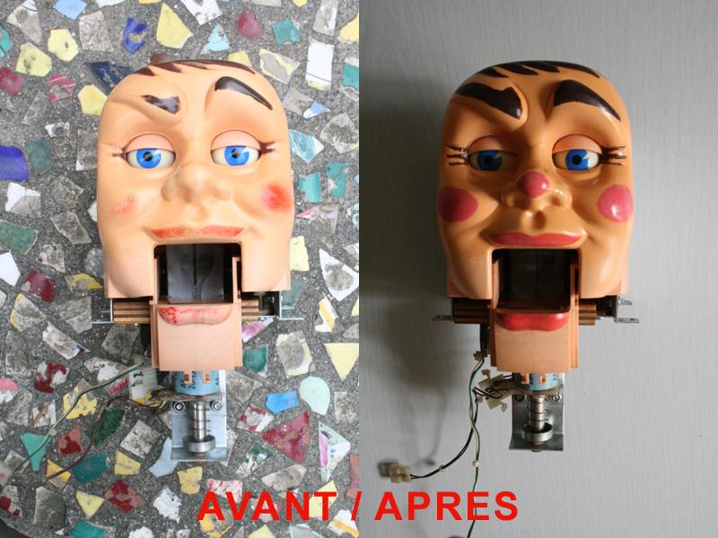

- J'en est profité pour scalper ce bon Rudy (vous savez ses yeux qui marchent pas gauche/droite)
Merci pour la méthode c'est Nickel :

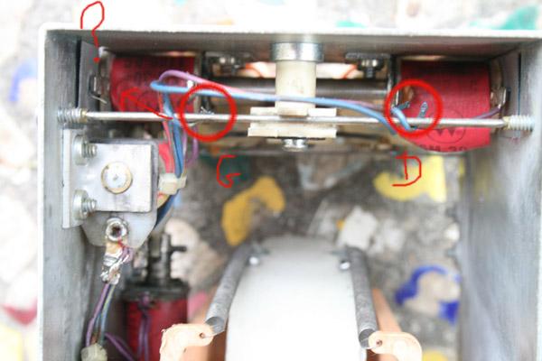

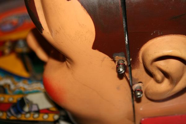

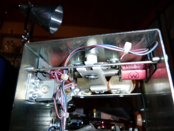

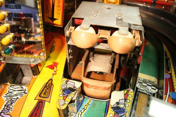

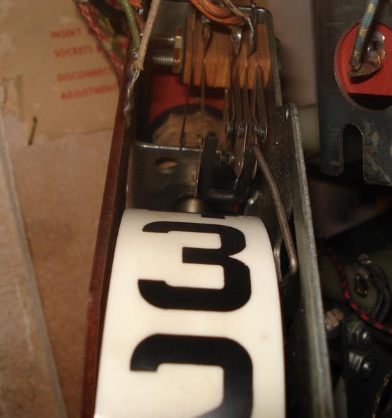

-Bon pas de pièces de casser à l'intérieur, mais des fils qui semblent avoir été couper, pourquoi donc ?
>>>>>quelqu'un peut-il m'indiquer l'emplacement exact pour les ressouder et me confirmer qu'il ne me manque rien?
A droite ça à l'air plutot logique, mais à gauche, je ne sais pas trop où le souder !
regarde sur bestof
sur le funhouse, y a des grandes chances parceque les inserts ont souvent bouges...
(ils reviennent souvent sur ebay...)

Je viens par ailleurs de remaquiller le bonhomme pour qu'il puisse aller au bois :lol: lui manque plus que le petit sac à main.
J'ai un petit doute quand à la position des fils je viens de trouver une photo sur le net, ou les fils violets sont en place de mes fils bleus et inversement
quelqu'un peut il me confirmer le branchement exact des fils "Yeux" de cette tête de Lard de Rudy.
Grand merci par avance sup.

Pour les bobines pas de sens car il n'y a pas de diodes ;)
Mais regarde quant bien même sur la driver si tu n'as pas de soucis de transistor, histoire de pas faire fumer les bobines

aide toi du manuel pour ca, tu as peut-etre une page pour la tete de rudy, sinon dans le tableau solenoid/flasher table, a chaque bobines correspond un transistor identifie' par Q+un No. Une fois que tu repere' tes bobines, tu as les transistors correspondants qu'il suffit de reperer sur la carte.
pour les tester, je crois que David a ecrit un article dessus, c'est tres simple.
Clair, net, limpide, merci Pascal, je m'y colle dès mercredi. sup.

Pour le plateau, il ne s'agit pas d'un mylar mais d'un vénilia. D'où toutes ces craquelures, c'est d'ailleurs très pénible à décoller.
Pour la porte, il ne s'agit pas d'une porte Williams, mais plutôt Gottlieb ou autre puisque les fixations sont à l'intérieur...
Les portes Williams comportent 4 trous, un sur chaque côté pour la fixation sur la caisse. ;)
D'ailleurs sur cette photo, on voit que la caisse a été découpée sur les deux côtés de la porte. Les portes Williams sont légèrement plus étroites vivi
Encore tu as de la chance, la caisse est découpée relativement "proprement" car ça reste caché sous la porte, même si tu en remets une d'origine.
J'ai un système 11 qui n'a été découpé que d'un côté de la porte, côté gauche, donc j'ai été obligé de revoir la caisse.... marrto
Belle initiative pour l'avant de la caisse sup.

Salut fLaShZ, content que ça plaise à un kador de la resto sup.
D'autant qu'en te lisant ici et ailleurs, j'ai l'impression que l'on a le meme budget :lol:et la meme philosophie en ce qui concerne les flips et son étroit milieu. :lol:
Je suis tout beau tout neuf (sous entendre débutant) et c'est la premiere fois que j'entreprends un tel chantier: c'est en forgeant ... patati patata
Ce flip est plein de bidouilles mais il faut rendre grace à cet exploitant, qui as plutot fait du bon boulot avec les moyens du bord.
je vais donc m'attaquer à ce mylar, euhhh pardon venilia, je crois que je vais en chier mais je suis motivé.
c'est les inserts de l'horloge qui me font soucis, il va me falloir tous les décoller et repositionner.
Quel est le meilleur genre de colle pour les remettre en place comme il se doit et avoir un peu de temps avant que ça prenne.

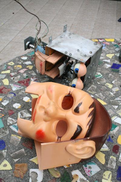

Salut je continue le roman photo du sieur Rudy, en espérant que ces pages encouragerons un jour à un débutant comme moi.
Nous en êtions donc au scalpage de Rudy:
> tête extraite de la caisse
> fils yeux ressoudés
> maquillage du bonhomme :ben voui Rudy a une sexualité douteuse :lol:
> remise en place in Ze flip : BINGOOOOOOOOOOOOOOOOO tout fonctionne.
Je vais maintenant m'attaquer au cette saloperia de mylar (ce n'etait pas du vénilia mon bon Monsieur Flash)
Je met du White Spirit dans un vieux pulvérisateur produit à vitres, j'asperge gaiement, tout vient son trop de galère grâce aux lames de rasoir plastique:
