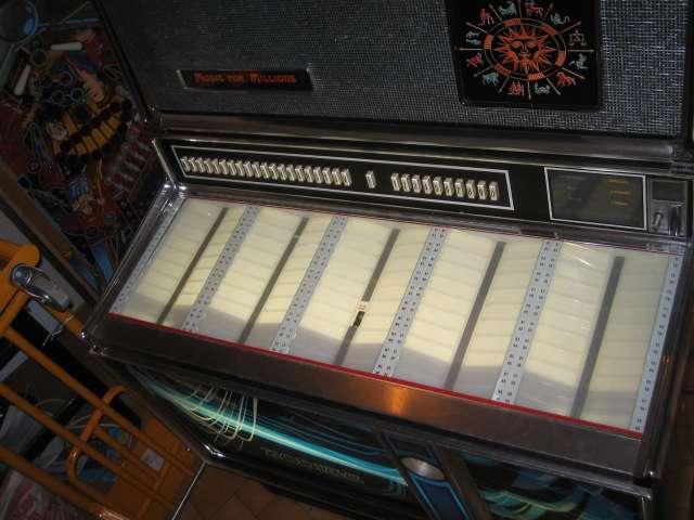

Voilà une vue de l'animal ... dommage, il est pour le moment dans l'entrée et j'ai pas assez de recul pour le prendre de face entièrement

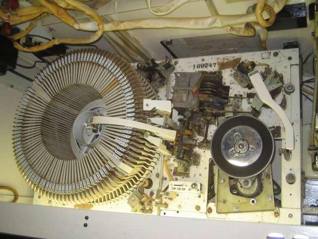

Le voici ouvert, en mode maintenance du dessous.
La petite vue de dessus du mécanisme.
La bobine et son mécanisme de dévérrouille du carrosseul est commandée, avec des courroies , galets et une serrure prévue pour ce juke précis. Je devrais recevoir ça dans la semaine

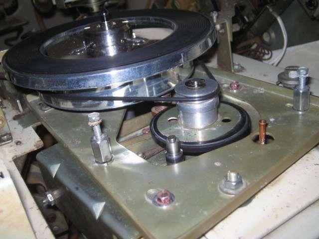

Bon, allez, cet après midi, j'ai démonté entièrement la platine pour un nettoyage, pièce par pièce.
Et voilàààà, ca briiiiiille, et tout tourne bien librement sans le moindre bruit
