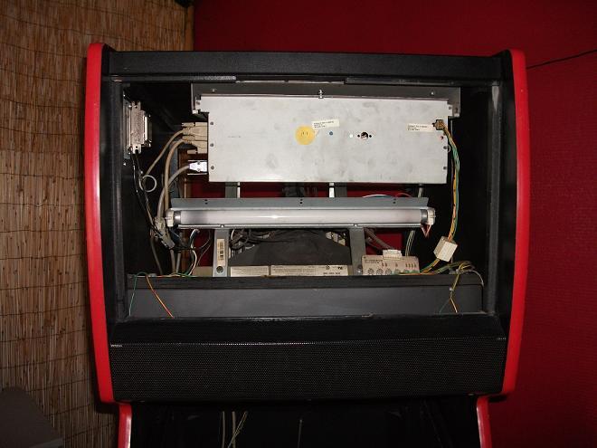

j'ai quand meme mon neon qui veut pas s'alumer et j'ai constater sur le starter il est marquer 220v
il ne devrait pas etre en 110V

Si l'alimentation supérieure du fronton est de 110 V c'est le cas de l'alimentation du PC, il te faut un starter 110 V
Tu en trouveras sur mon site pro, je te conseille le FS 22 qui ira très bien

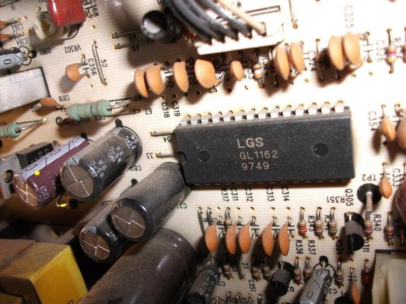

les composant qui ont ete changer ce trouve sur la platine qui est fixee sur une plaque en fer.
je suis pas sur de la position de la diode et du condensateur mais ils etait assez proche l'un de l'autre .
j'ai pas penser a prendre des photo au moment de l'intervention et je me voyais mal lui dire attender monsieur
je prend des photos.
je vous le presente quand meme en image s01
Cela peut se voir en dessous, les nouvelles soudures
Car là je ne vois ni une diode de remplacée ni de condensateurs neufs .... Hormis peut être ce qui à un point jaune ....Car peu sâles
