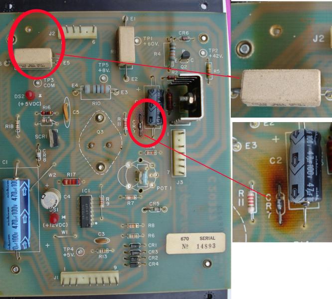

Mon Devil's Dare ne marche plus. Je vais commencer dans quelques jours une restauration complète. Il n'y a que la partie électronique qui de marche plus et j'aimerais que grâce à vous réunir avant de m'y mettre un maximum d'info, schéma, règle,etc sur ce Flipper
Je pense que l'alimentation est morte plusieurs, composants sont brûlés. (voir photo plus bas) J'espère que le remplacement de ceux-ci suffira à le faire repartir. En même temps je me dis que si ils ont brûlés c'est qu'il y avait un problème en amont, là j'ai besoin d'aide.

La diode CR7 etant complètement brûlée je ne sait pas ce que c'est. quelqu'un peut il me dire son petit nom
CR7 : Diode Zener 8,2v 2w mais tu peux mettre une 5w c'est mieuw car 2 w ca chauffe car elle s'en prends plein la poire.
http://www.restorpinball.com/index.php?option=com_virtuemart&page=shop.product_details&flypage=flypage.tpl&category_id=125&product_id=593&Itemid=54
Pour la résistance cémentée R12 : 0,33 Ohms 5W 10%.
Mais quelle est la panne rencontrée ?
As tu pris les tensions sur les points de test ?
