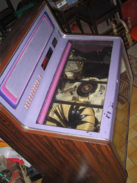

La menuiserie est un peu abimée, les portes titres aussi, je me tate à refaire un meuble pour faire une méca apparente mais je suis une vraie quiche en menuiserie ...
![juke2.jpg](http://www.flipperfrance.com/forum/userimages/juke2.jpg)
Sur la photo, le disque qui va par dessus le carroussel, servant à auditer le nombre de fois qu'a été joué chaque disque, a été viré, question de pratique pour bricoler. En même temps, je ne pense pas le remettre, surtout si j'en fais un juke méca apparente...
