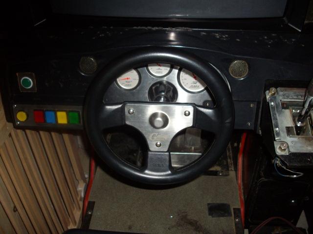

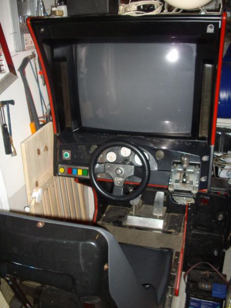

voici ma borne daytona que je suis aen train de refaire
il n'a presque rien les vitesse ne marchait pas un fils de masse de cassé
1 tweeter a changer sinon le son est ok
juste un probleme avec la partie video de la pcb quelque trace d'oxidation mais pas encore eu le temps de voir ca en detail
sinon le jeu est jouable juste des ligne vertical et quelque sprites qui saute

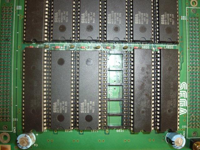

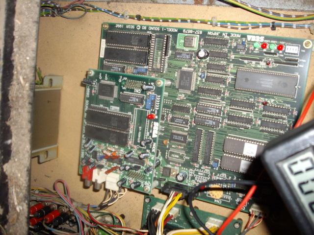

voila la pcb du daytona
sur ce chip il y avait de la corrosion du a une fuite de liqide par le siege de la borne encore un qui a renverse un truc la ou il faut pas
vive l'alcool a brulé
Tu as nettoyé à l'alcool à bruler ?
Cela à bien marché ?

durandale
ca a pas marche y doit y avoir autre chose faut que je check le +5 volt de l'alim

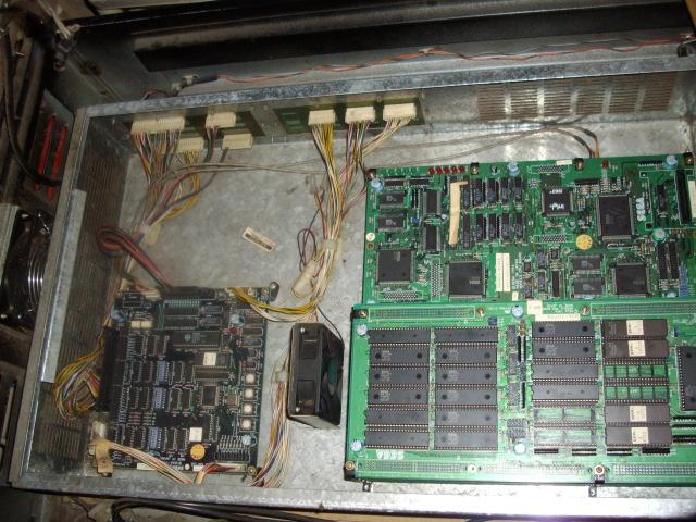

l'interieur du monstre
Punez il y a du monde la dedans !!!!
durandale
oui il y a une i/o board la pcb la carte son l'ampli son la carte controleuse du retour de force l'alim le transfo

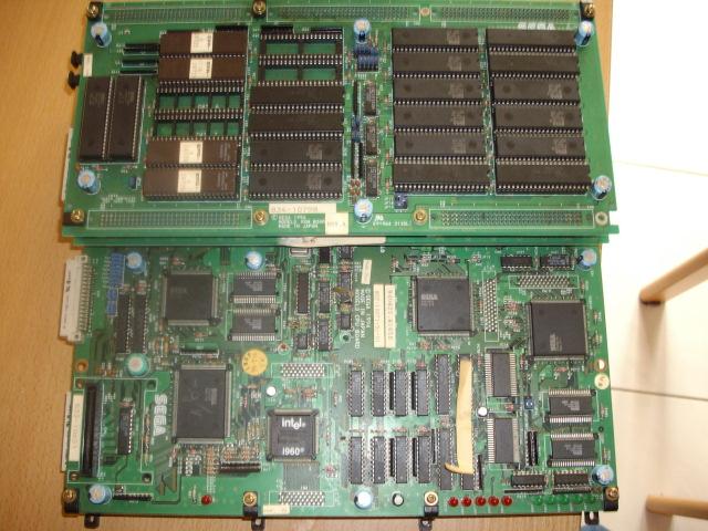

yes y a du mieux
mais il ne marche pas encore
faut que je fasse changé un composant a 100 patte sur la cpu board
sinon le reste est OK

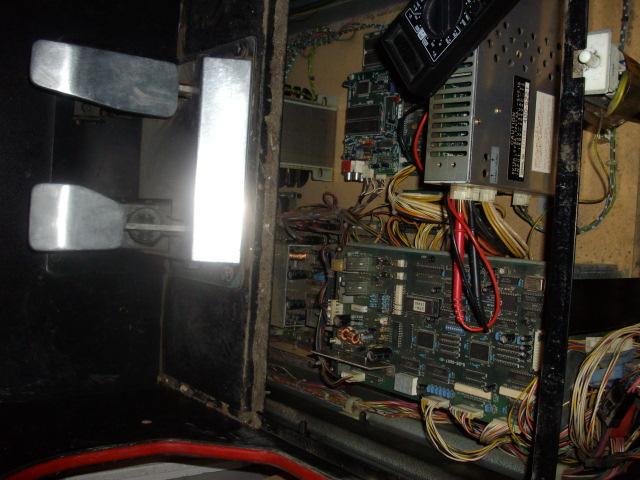

j'ai refait le pedalié et le cable ht de la tht qui etait fissuré ce qui ma valut un sacré coup de jus quand j'ai alumé la borne par inadvertance
