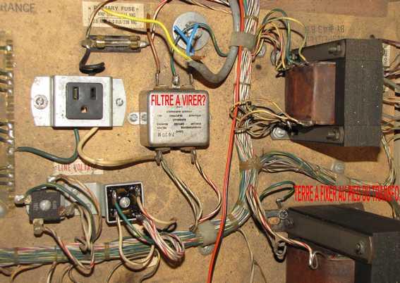

Je suis presque sur de situer le filtre : le câble d’alim arrive sur ce boitier, l’inter et les fusibles sont derrière de plus c’est noté antiparasite (ou filtre) dessus !
Tu me confirme que je peux le virer ? Et utiliser le flip sans ?

voila la photo avant que j'enleve le filtre; pour confirmation
si je reconnais la terre, le fils du cordon bleu d'alim doit etre branché sur quel fil ? le blanc-rouge-noir en bas a droite du filtre ou l'autre?
concernant le cable vers-jaune qui se balade vers le transfo du bas, il doit bien etre fixe au pied du transfo ?
merci de votre aide
OUi le filtre est à supprimer
Le fil vert jaune est la terre, INDISPENSABLE pour la protection des utilisateurs
L'arrivée tu dois avoir deux fils un marron et un bleu
Le bleu est toujours le froid, donc le neutre, le marron le chaud, donc la phase

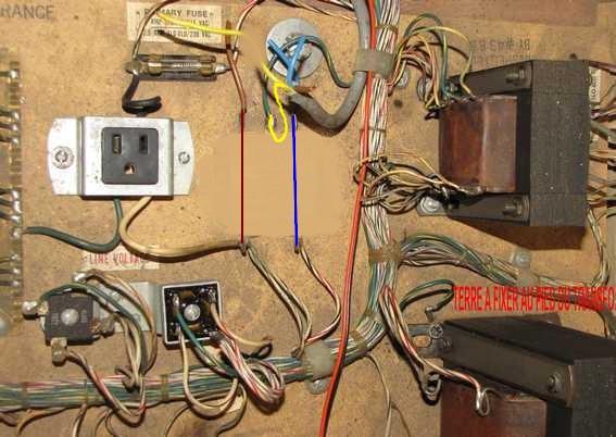

Je te fais un petit dessin grace à ta photo
Mets bien le fil vert jaune d'arrivée sur le Vert liseré jaune du flipper

merci pour le photo montage je peux pas me tromper
pour le fil (la terre) vers le pieds du transfo, il doit bien etre fixe? cf photo?

Pour ce qui est du transformateur il me semble que oui ;)
