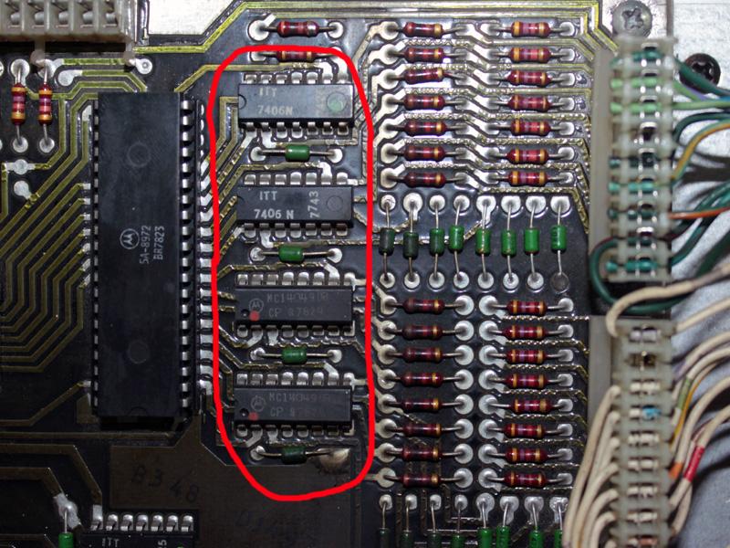

je pencherais pour un CI soit le 7406 ou le 4049 j'ai eux le cas sur le mien
il ne trouvait pas la 2 billes locké après remplacement du ci 4049 , tout est reparti

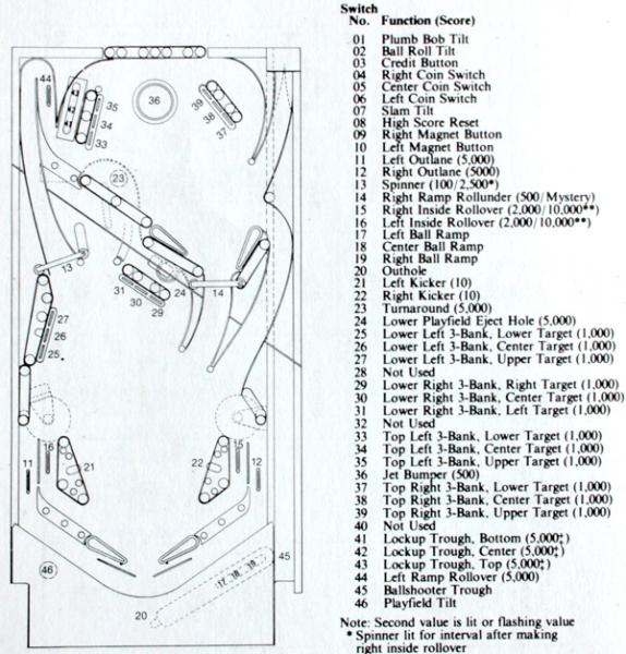

Sauf que je me suis rendu compte que pour les banques de cibles, il y a un truc bizarre:
Quand je ferme seulement le contact de la cible 29, il affiche 29 --> c'est bon
Quand je ferme seulement le contact de la cible 30, il affiche 30 --> c'est bon
Quand je ferme seulement le contact de la cible 31, il affiche 31 --> c'est bon
Quand je ferme en même temps le 30 et 29, il affiche alternativement 30 et 29 --> c'est bon
Mais si je ferme en même temps 30, 29 et 28, alors il n'affiche rien, alors que si je fais la même chose avec la banque de cibles 37, 38 et 39, il m'affiche bien alternativement 37, 38 et 39.
Est-ce que cela a un rapport avec mon problème de billes dans le chargeur ?
N'est-ce pas un problème de matrice ?, n'est-ce pas les C.i 7406 et 4049 en cause ? débil

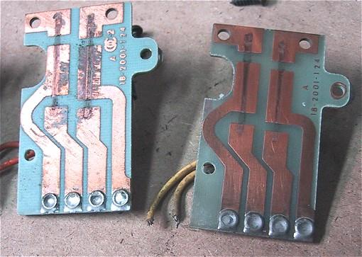

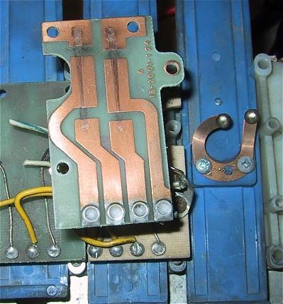

Voir les circuit imprimés des cibles, et les contacts demi lune
