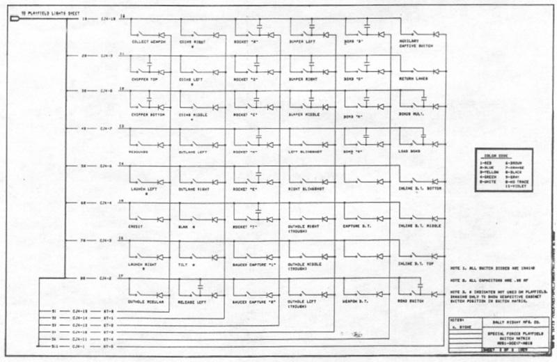

Je me pose une question car je vois le terme souvent revenir :
C'est quoi une matrice à contact?
(bah ouais, on est novice ou on l'est pas!) joiiinnn
en anglais 'switch matrix'
si t'as la doc, tu trouveras
c'est une grille de 8 colonnes et 8 lignes et des N° correspondant à des contacts affichés sur afficheur lors du test 'switch'
cela permet fondamentalement d'économiser des centaines de mètres de cables
Malheureusement, je n'ai pas la doc. Bon y'a bien ipdb, mais faut ramasser ces yeux apres...
Mais d'après ce que tu me dis et ce que je comprends. Chaque élément n'a pas 2 fils reservés pour lui, il les partage avec d'autre.
Une fois que tu as ton tableau, si A entre en contact avec 6 alors c'est que l'élément en A6 a été en contact. C'est a peu près cela.?
Comme la bataille navale
Tout bête, exactement cela
effectivement, c'est une bonne image ;)

Interessant cela. Je ne saurais donc pas à quoi cela doit ressembler alors!
Je m'attendais à trouver un tableau ou quelque chose comme cela, mais je n'ai rien vu.
Par contre j'ai bien un shéma électrique qui pourrait etre une matrice avec des diodes, des interrupteurs et quelques condo de filtrage... Mais trés difficilement visible...
Ca doit être cela :
c'est ça et la localisation sur le plateau de jeu, tu la trouves en début du manuel avec un dessin du plateau et la numérotations des switchs
medusa a dit:
J'avais repéré la localisation. (ca m'a d'ailleurs aidé lorsque j'ai eu des éléments en erreur)
Par contre, pour réussi à lire cette matrix... Dommage que ce soit de si mauvaise qualité les scans... débil
d'un autre côté, c'Est déjà bien d'avoir un scan, même de moindre qualité - il en faut de l'envie et de la patience pour scanner une 100 de pages histoires de les mettre dispo pour les autres
